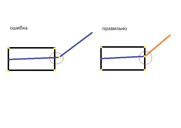

Геообработка - Отсечение
r_o - линейный слой, который нужно отсечь
r_s - слой отсечения
r_f - места с ошибками согласно рисунку
ошибочные места согласно рисунку, программа не находит

Вы уверены, что правильно понимаете что к чему? Инструмент Clip не предназначен для поиска ошибок.
Само отсечение на ваших данных выполняется правильно

Согласен, инструмент работает так как нужно.
Моя ошибка, извините, тему можно удалить.

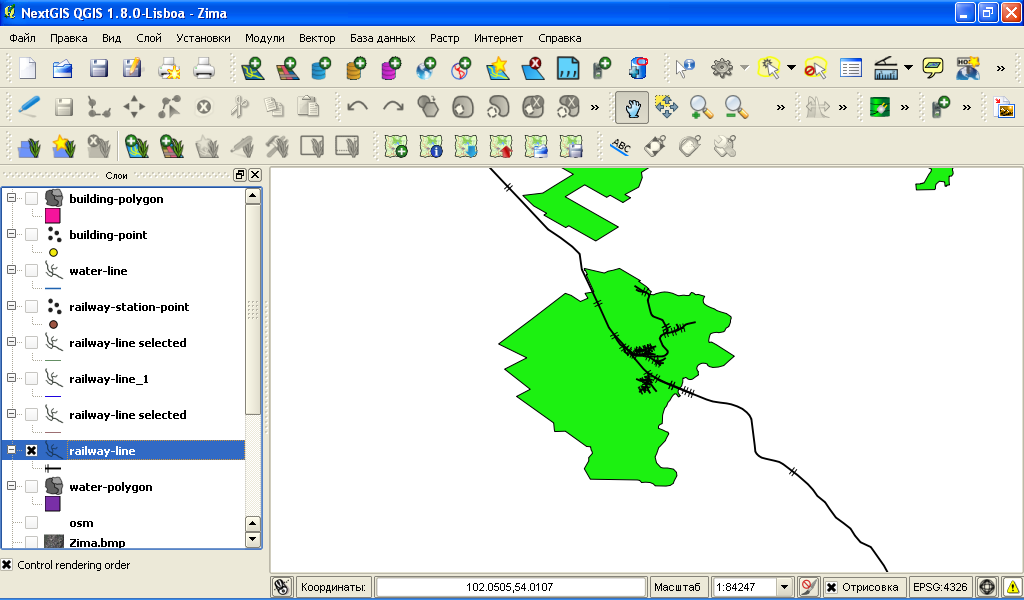

Как бы в продолжение темы. Чтобы оставить только те линейные объекты, которые находятся на избранной полигональной территории тоже этим инструментом необходимо работать. Пространственным запросом не получается(перепробовал все варианты.) Проиллюстрирую

Petruxin писал(а):Как бы в продолжение темы. Чтобы оставить только те линейные объекты, которые находятся на избранной полигональной территории тоже этим инструментом необходимо работать. Пространственным запросом не получается(перепробовал все варианты.)
Все правильно. Пространственный запрос только отбирает (выделяет) объекты, отвечающие условию. Чтобы в слое остались только нужные объекты, их необходимо сохранить в отдельный файл.

Спасибо. Получилось без проблем.
