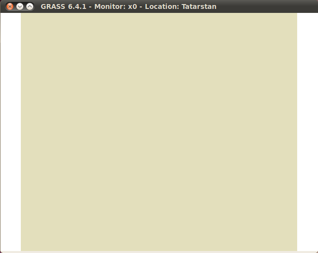

Уважаемые товарищи, помогите разобраться, имеется набор растров в формате .jpg, после импорта и сборки отображается вот это ,
когда должен выглядеть по другому narod.ru/disk/50889742001.74c401a0cb569506f0492defbeace588/N-39-4.jpg.html, если кому не сложно попробуйте скачайте и импортируйте, может проблема только у меня. Заранее спасибо.

дсп?
в GRASS 7.0 всё нормально

1) Покажите результат выполнения команды r.info ваш_растр.
2) Создавали ли вы после импорта композитное изображение из ваш_растр.red, ваш_растр.blue, ваш_растр.green?

2) в версии 6.4.1 то же, что и у топикстартера - бежевого цвета экран и всё.

GRASS 6.4.3 -- полёт нормальный. Нормально импортируется и делается композитный растр.
Вот ссылка на архив с областью/набором.

выходит, в версии программы загвоздка, т.е. в более новых версиях проблема решена

Может быть, хотя я не припомню таких проблем с импортом JPG, даже в 6.4.1.
Схема действий стандартная? Импорт в отдельную область (r.in.gdal -e), композит (r.composite), вывод на экран (d.mon)? Регион при импорте задаётся автоматически, но можно попробовать задать вручную по одному из трёх растров (*.red/*.green/*.blue).

ну да, только я выводил через d.rgb, композит не делал.Схема действий стандартная?

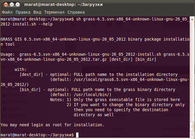

Я так понимаю проблема в версии GRASS'а, тогда еще один вопрос с установкой 6.5 версии, подскажите куда указать пути установки и все ли я скачал

Зачем вам 6.4.5??? Она для тестирования только. Ставьте уж тогда 7.0
Если всё-таки решили ставить 6.4.5 и не загрязнять систему, то создайте папку куда хотите установить GRASSуказывайте ~/apps/grass_svn как dest_dir и ~/apps/grass_svn/bin как bin_dir
mkdir -p ~/apps/grass_svn
mkdir ~/apps/grass_svn/bin

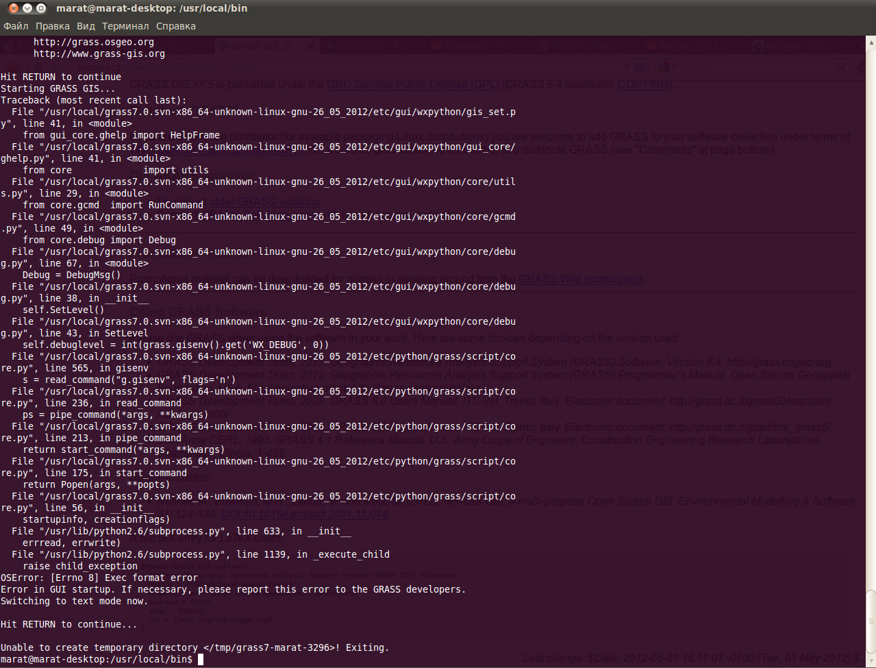

После инсталяции 7 версия не запускается, дает такую ошибку
, каким образом ее лучше поставить?

а собралось всё без ошибок? как устанавливали?
P.S: лучше вам отдельную тему создать

Команды одни и те же использовались, результат разный (к тому же, не только у меня одного) - по этому я и делаю вывод, что в 6.4.1 что-то не так.
Быть может, в обновлениях GDAL появилось что-то существенное с момента выхода GRASS 6.4.1, изменившее привычное обращение r.in.gdal к libgdal. Моя версия 6.4.1 идёт из стандартных реп Ubuntu, вряд ли там пересобирали GRASS под обновления GDAL...

Версия 6.4.1 из репозиториев Ubuntu, все нормально экспортируется и открывается, выглядит как и должно выглядеть.
Покажите, все-таки, результаты r.info -- может у вас при импорте получились все пиксели с одинаковыми значениями. Если нет, попробуйте при r.color цвета установить в градации серого, и скажите, что получилось
