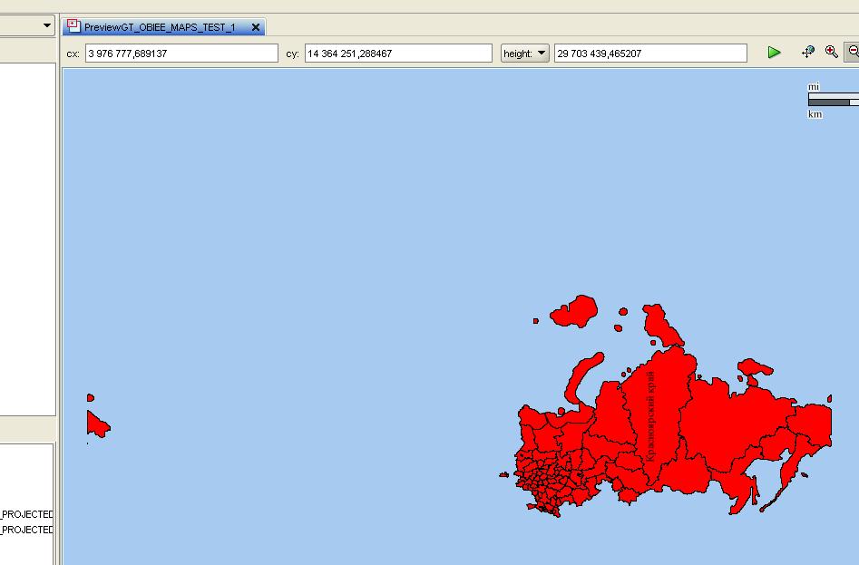

Пытаюсь использовать карту России для нанесения на нее различной значимой информации.
Использую Oracle Map Builder.
SHP файл России взял тут

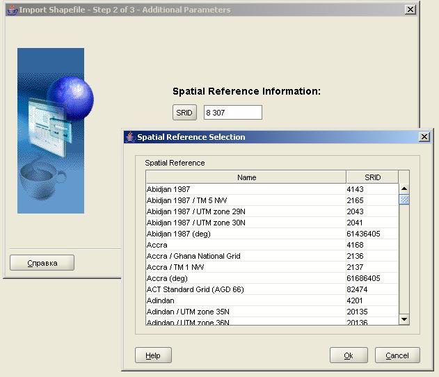

Импортирую используя SRID - 8307 (как я понял все данные именно в нем).
Результат - карта растянута по горизонтали + обрезается часть карты с правой стороны (видна вертикальная линия (см. картинку) по ней в последствии карта и обрежется).
Подскажите плииииз, как победить обрезание карты?
Может необходимо использовать другой SRID?
Спасибо!
С Уважением,
Алексей.
видна линия обреза

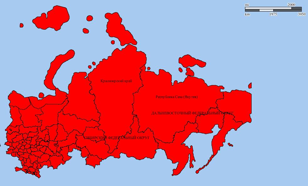

Трансформировал карту sdo_cs.transform(geometry,'USE_SPHERICAL', 3785) по инструкции тут
Растянутость исчезла, но карта обрезалась...

Может с охватом что-то, тот полигон, что уходит за 180 меридиан должен в вашем случае отобразиться слева.

Попробовал импортировать с (как Вы указали) SRID=837, карта не отображается, пишет - нет пространственных данных :cry:
При импорте можно указывать исключительно SRID

Denis Rykov писал(а):Может с охватом что-то, тот полигон, что уходит за 180 меридиан должен в вашем случае отобразиться слева.
Вы 100% правы! Кусок отображается в левой части...
Помогите! как можно это исправить?

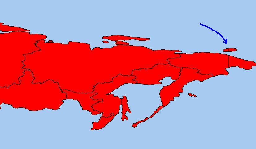

У меня сходная проблема! (см. вложения)
Данные брал отсюда:
http://gis-lab.info/qa/osm-adm.html
Пробовал пересохранять слой в Меркаторе. Не помогло :|
Помогите пожалуйста!!
vli-russia-map.7z
Карта России - улетает кусок.

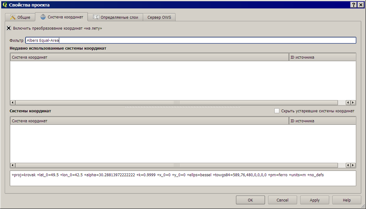

Читал. Не понимаю где её брать. В списке не значится. Прилагаю скриншот.

По умолчанию она не идёт, надо вбить её в QGIS. Для этого в меню выберите "Установки --> Ввод системы координат", введите параметры этой проекции в формате PROJ.4 (см. ниже), сохраните под именем "Albers Equal-Area Conic". Далее эту проекцию можно будет выбрать в "Пользовательских СК" в свойствах проекта.
+proj=aea +lat_1=52 +lat_2=64 +lat_0=0 +lon_0=105 +x_0=18500000 +y_0=0 +ellps=krass +units=m +towgs84=28,-130,-95,0,0,0,0 +no_defs

Спасибо! Работает!! Сам бы я не справился!
