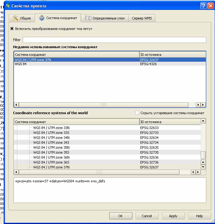

Возможно ли с проектом, созданным в 5 версии работать в 9? Я столкнулась с такой проблемой: загружаю проект из 5 версии и когда ставлю галочку "преобразование координат на лету"карта растягивается. А если эту галочку не ставить, то вновь созданные слои не ложатся на карту ((((

В 5 версии преобразование координат на лету не работает, может поэтому... И ещё. Не подскажите, сам проект у меня в WGS/UTM, а точечные слои отлично ложатся просто в WGS. Галочка "преобразование координат" стоит. Это нормально?

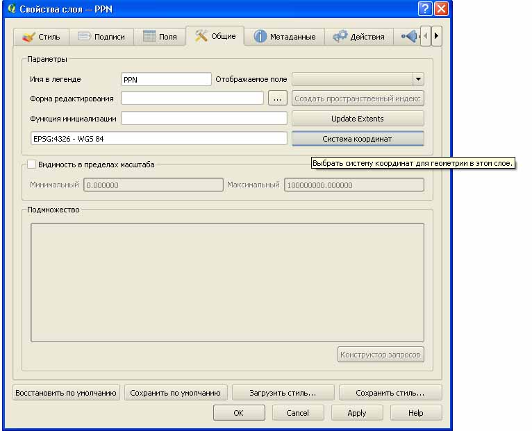

хотя, если я загружаю эти же точки в WGS/UTM при активном "преобразование координат на лету" они улетают и не ложатся на карту. ?? (

внимательно проверьте исходные СК данных, убедитесь, что PRJ файлы присутствуют и они правильные.

нет prj файла.... Я добавляю csv таблицу через "добавить слой из текста с разделителем"

всё есть, только работает с WGS . A c UTM нет. Так можно оставить или это всё таки ошибка?

katya czl, в основе системы координат UTM лежит датум WGS. Не путайте WGS и UTM - это 2 разные вещи.
