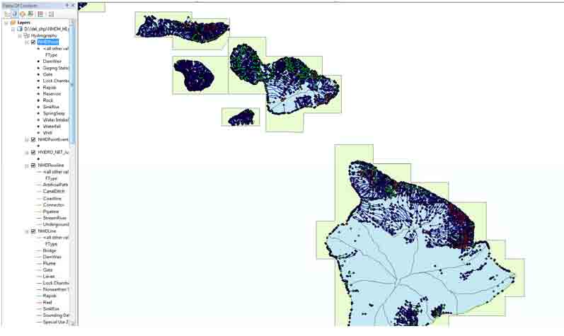

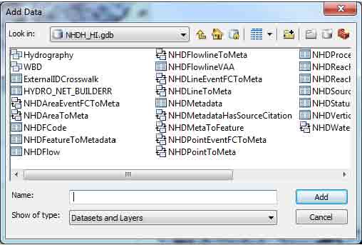

ggis
- Сообщения: 302
- Зарегистрирован: 31 окт 2008, 10:39
- Репутация: 2
Re: Папка gdb и ArcGIS
база выглядит так и начитывается

Nule
- Сообщения: 276
- Зарегистрирован: 26 дек 2011, 12:26
- Репутация: 3
А у меня по-прежнему
