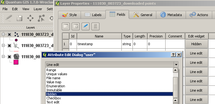

можно ли в QGIS скрывать ненужные поля
Сообщение KatenoK » 19 мар 2012, 15:51
а можно ли в QGIS скрывать ненужные поля, а не удалять их?

Имеется в виду работа с таблицей атрибутов? В общем случае — нет. Но если данные у вас в БД, то можно использовать костыль: создавать слои из запросов

KatenoK писал(а):а можно ли в QGIS скрывать ненужные поля, а не удалять их?
Если имеется в виду форма объекта - то в свойствах слоя в разделе "Поля" можно выбрать "Скрытый".
В форме отображаться не будет.

Упс... прячет и в таблице атрибутов. Виноват

большое всем спаибо. больше никаких громоздких таблиц :D
