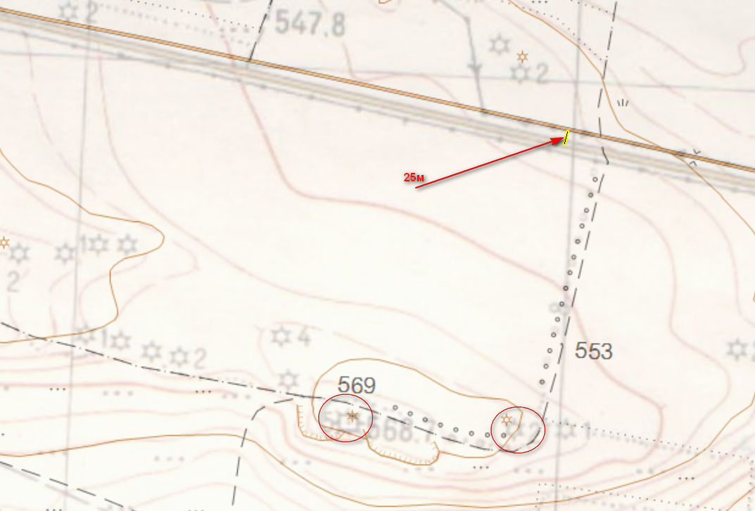

Уважаемый ErnieBoyd, огромное спасибо за подробное разъяснение! Сделал по Вашему описанию: скан карты привязал в датуме S-42 GOST, и карту ГГЦ скорректировал по нему же. При наложении карты практически совпали - местами идеально, местами чуть со сдвигом. Но сдвиг, видимо, просто из-за погрешностей скана, т.к. он не в какую-то определенную сторону, а где как, но это уже некритично для меня.
На вложенном скриншоте пример: на скан СК-63 наложена ГГЦ в датуме S-42 GOST с прозрачностью 50%. Дорога местами разбегается на 25 м, курган с репером почти совпал, а лесополоса между стрелкой и правым кружком вообще совпала. Не знаю, возможно ли вообще добиться полного совпадения...
Попробовал также карту ГГЦ СК-95 с датумом по ГКИНП (ГНТА)-06-278-04, как описано тут, результат аналогичен вышеописанному.
Наложил лист ГГЦ с привязкой в S-42 GOST на его же с привязкой в S-95 GOST - разница только в смещении в 1 пиксель (на 100% масштабе), т.е. получается, что для 1:25000 не важно, какой датум использовать. Я не ошибся?ErnieBoyd писал(а):Поэкспериментируйте, выбрав для листа ГГЦ "S-95 GOST 32453-2013". Что получится?
- наложение.jpg (77.13 КБ) 29136 просмотров
- Сообщения: 5370
- Репутация: 1021
- Откуда: Ё-бург
Re: Система координат 1963 года (СК63) и номенклатура карт
да, это уже генерализация карты
- Сообщения: 3058
- Репутация: 189
А может и дорогу за это время перенесли после реконструкции
Без знания местности определенно ничего не скажешь, но с материалами ГГЦ, которые делали на подряди большое количество исполнителей, все очень не просто с точки зрения качества и однородности ...
