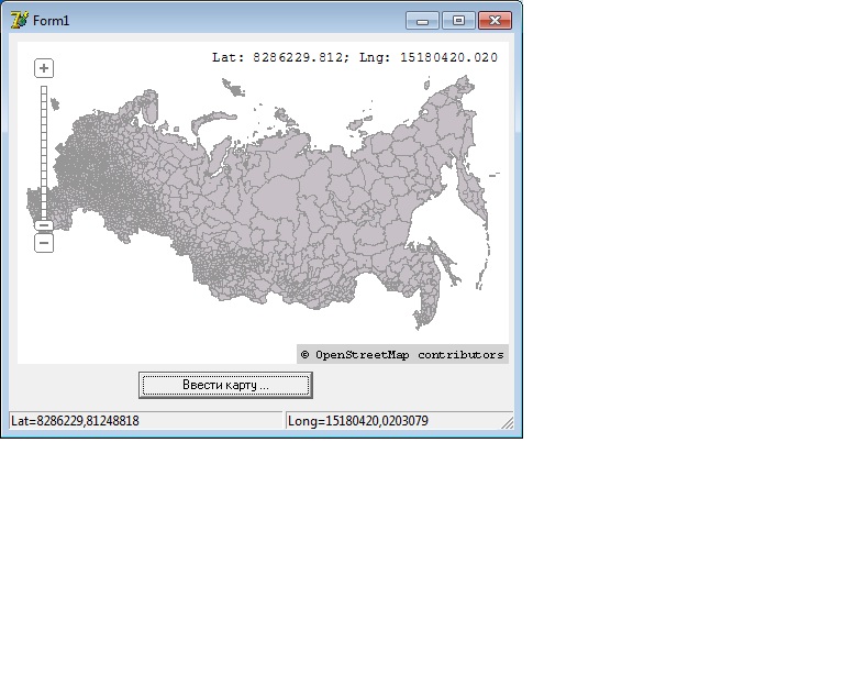

trir писал(а):ProjToDegrees заработал?
По идее, надо устанавливать ту СК, в которой надо отображать карту. Но возникает вопрос - читается ли СК слоя из shp'а?

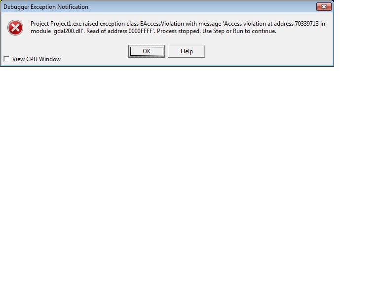

Плохо дело. Модифицировал приведенный выше код обработчика кнопки ввода слоя следующим образом :
// Ввод файла SHP
procedure TForm1.BtnReadMapClick(Sender: TObject);
var
   shp:Shapefile;
   Buf : WideString;
begin
    if ( OpenDialog1.Execute ) then
     begin
      // Создаем и вводим слой карты из файла :
      shp:=CoShapefile.Create;
      shp.Open(OpenDialog1.FileName,nil);
      Map1.AddLayer(shp,true);
      // создаем объект  класса GeoProjection :
      MapProj := CoGeoProjection.Create();
      // Вводим значение из файла .prj слоя в исходной проекции :
      Buf :=
        'GEOGCS["GCS_WGS_1984",DATUM["D_WGS_1984",' +
        'SPHEROID["WGS_1984",6378137.0,298.257223563]],' +
        'PRIMEM["Greenwich",0.0],UNIT["Degree",0.0174532925199433]]';
      MapProj.ImportFromESRI( Buf );
      // устанавливаем созданную систему координат в нашу карту :
      Map1.GeoProjection := MapProj;
     end;
end;
При запуске в момент ввода файла возникает ошибка времени исполнения ( скриншот окна ниже )
при исполнении строки
В то же время, если убрать из строки содержимое файла .prj - сделать ее пустой :
Buf := '';
то ввод слоя проходит нормально.
Исходя из этого, предполагаю, что ошибка связана с синтаксисом вводимого содержимого файла prj.
trir писал(а): Но возникает вопрос - читается ли СК слоя из shp'а?
Вопроса не понял. Поясните поподробнее.

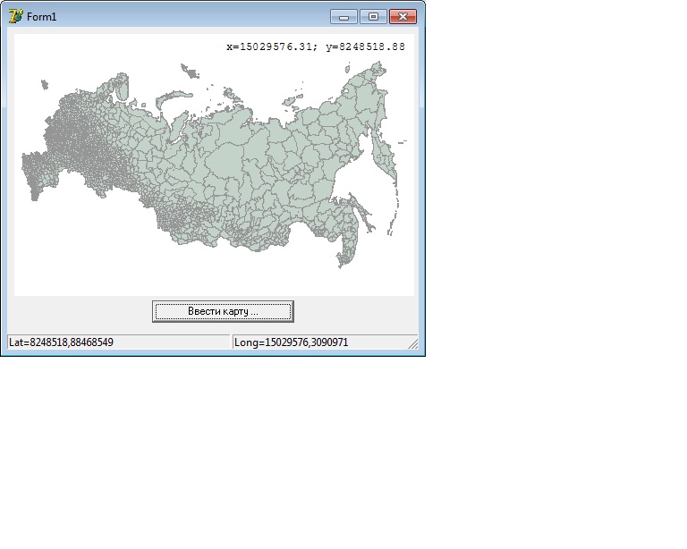

Следующий вариант :
обработчик кнопки ввода файла - как в последнем случае, обработчик мыши :
// Обработчик события - перемещение курсора мыши
procedure TForm1.Map1MouseMove( ASender: TObject; Button, Shift: Smallint; x, y: Integer);
var
   XX, YY : double;
   Xdeg, Ydeg : double;
begin
  // пиксельные координаты мыши преобразуем в координаты карты :
  Map1.PixelToProj(x,y,YY,XX);
   Map1.ProjToDegrees( XX, YY, Xdeg, Ydeg );
  // преобразованные координаты рисуем в статусной строке :
  StatusBar1.Panels[0].Text := 'Lat='+FloatTostr(Xdeg);
  StatusBar1.Panels[1].Text := 'Long='+FloatTostr(Ydeg);
end;
Результат - тот же самый, что и ранее при использовании функции ProjToDegrees -
в верхней части окна - координаты в метрах, в статусной строке - постоянно Lat = 0 и Long = 0
Такая вот петрушка. Фу, в голове - полная каша из всех этих функций ...

Если не сработает, значит проекция не загрузилась
Камрад, этот вариант ( со строкой Map1.GeoProjection := MapProj ) у меня ранее уже был. Сейчас повторил его еще раз. Результат - все тот же, что и ранее : в статусной строке высвечиваются те же цифры, что и в верхней части окна - миллионные значения. Причем, обрати внимание ( см. скриншот ниже ) - если ранее, на скриншоте выше, в верхней части окна было : " x = ... y = ... ", то теперь : " Lat : ... Lng : ... ".
Если строку Map1.GeoProjection := MapProj зарубить, то снова светится : " x = ... y = ... ". Такое впечатление,
что код работает корректно, но из-за отсутствия СК такой вот результат.
