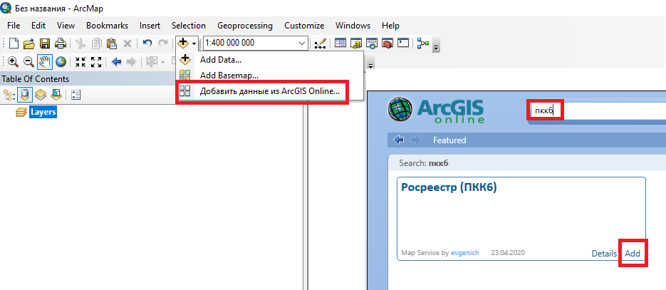

vabisan, необходима сслыка https://pkk.rosreestr.ru/arcgis/rest/se ... /MapServer, но ее как раньше из ArcMap не подключишь. Можно выполнить поиск через ArcMap как на скриншоте и добавить эту ссылку или использовать lyr с этой ссылкой, но он сделан в версии 10.7
- пкк6.png (42.68 КБ) 16869 просмотров
PKK6.zip- lyr для версии 10.7
- (1.93 КБ) 884 скачивания

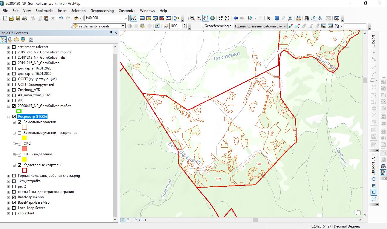

Ага, получилось, работает через ArcGIS online. Спасибо большое!
ArcGIS версия 10.3.1
Пробовал, кстати, как тут выше предлагали коллеги, через ArcGIS сервис в QGIS открыть, и через QMS в NextGIS\QGIS - ноль реакции. Пишут: ошибка сервера. ПКК в QMS (в NextGIS) уже давно не работает. Может версию обновить нужно. У меня 15.6.110

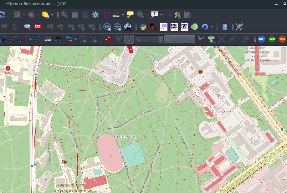

К серверу подключается, но на экран слой выводит вот так
Перепробовал все форматы изображен
Добавил слой ArcGis Mapserver, в источнике прописал:https://pkk.rosreestr.ru/arcgis/rest/se ... /MapServer
