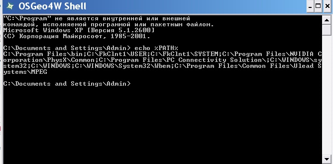

Сообщение Voltron » 19 июл 2011, 18:39
Значит все пакеты на месте. Меня смущает самая верхняя строка «С:\Program не является внутренней или внешней программой....» на вашем скриншоте. Похоже, что-то не то с путями.

Сообщение Marina TS » 19 июл 2011, 18:53
Эта строчка пишется сразу при открытии OSGeo4W Shell!
Voltron
Сообщения: 2627
Репутация: 34
Откуда: Ukraine
Re: Создание приложения на базе набора библиотек QGIS на Pyt
Сообщение Voltron » 19 июл 2011, 19:42
Marina TS писал(а):Эта строчка пишется сразу при открытии OSGeo4W Shell!
Видимо, в этом и причина ошибки.

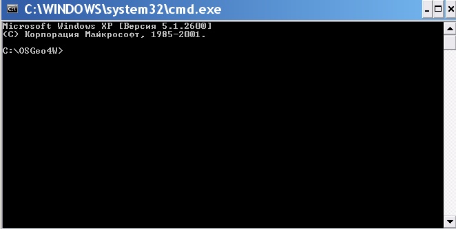

Сообщение Marina TS » 20 июл 2011, 13:08
Да, все устанавливала в C:\OSGeo4W. при кликанье на OSGeo4W. bat выходит это окно:
Voltron
Сообщения: 2627
Репутация: 34
Откуда: Ukraine
Сообщение Voltron » 20 июл 2011, 14:45
Хм... теперь строчки «С:\Program не является внутренней или внешней программой....» нет. Странно это все. Запуск pyuic4 все так же выдает ошибку?

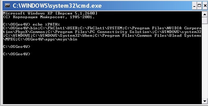

А выполните в командной строке
echo %PATH%
и скопируйте вывод сюда
Marina TS
Сообщения: 57
Зарегистрирован: 21 фев 2007, 16:02
Сообщение Marina TS » 20 июл 2011, 15:37
вот

Сообщение Voltron » 20 июл 2011, 15:48
Так, а если напрямую запустить файл C:\OSGeo4W\OSGeo4W.bat и там выполнить ту же команду
echo %PATH%
Marina TS
Сообщения: 57
Сообщение Marina TS » 20 июл 2011, 15:59
ок
Voltron
Сообщения: 2627
Репутация: 34
Откуда: Ukraine
Сообщение Voltron » 20 июл 2011, 16:07
Ага, уже теплее. Предполагаю, что ярлык, который вы используете для запуска командной строки OSGeo4W указывает не на C:\OSGeo4W\OSGeo4W.bat, а на что-то другое (например, на cmd.exe). Из-за этого необходимые пути не попадают в переменную окружения PATH, и как следствие, нужные программы не запускаются.
Исправьте ярлык OSGeo4W Shell, чтобы он запускал C:\OSGeo4W\OSGeo4W.bat или создайте новый. Как вариант, можете при необходимости запускать C:\OSGeo4W\OSGeo4W.bat вручную.
