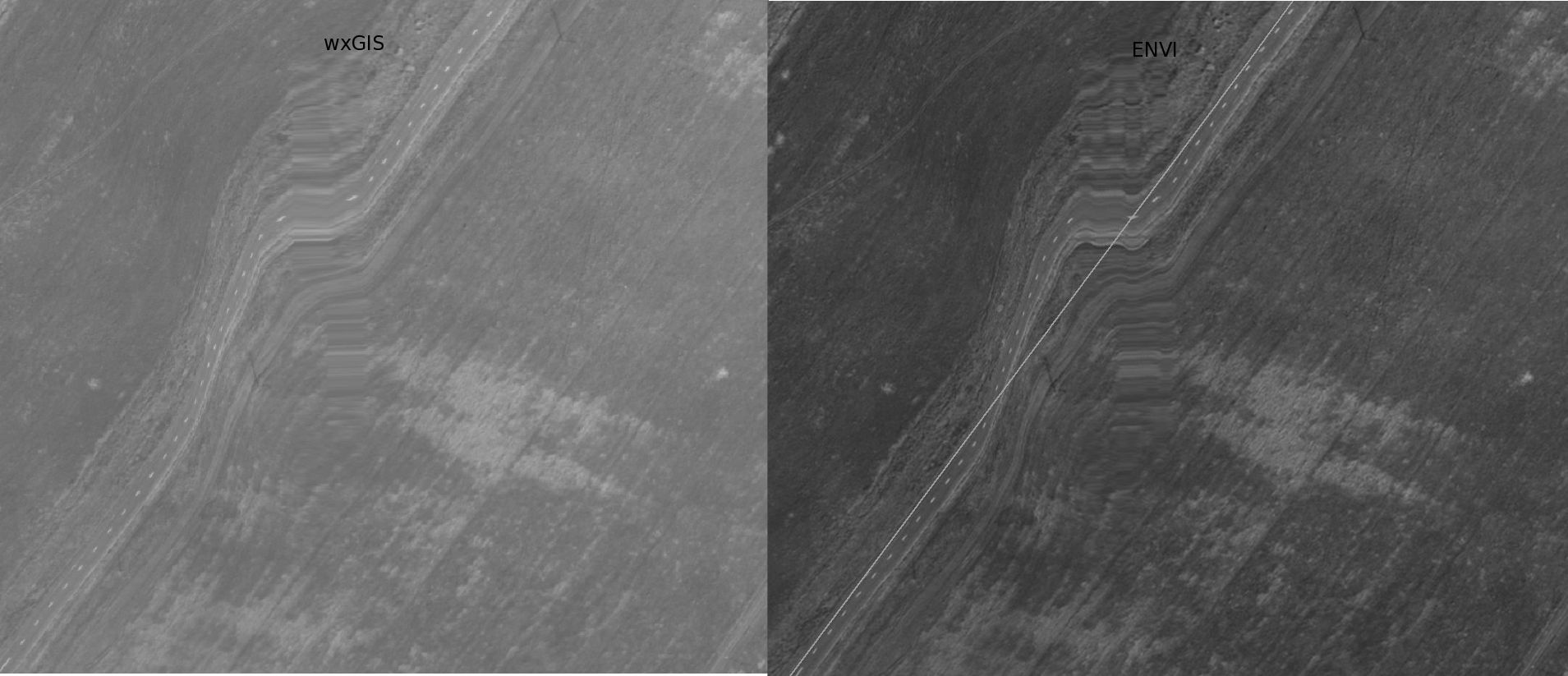

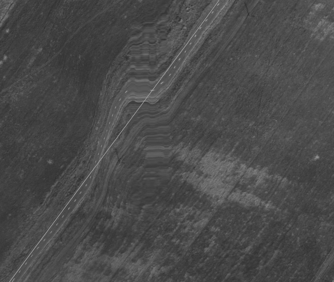

Иллюстрация к вопросу адекватности ASTER DEM - WV-1 ортофото по RPC коэффициентам с использованием GDEM
РФ, Московская область, поля Егорьевского района

Чем делали? Вы уверены что здесь не проходит граница GDEM? У меня такого ни разу не было, даже в горах Кавказа! Делал своей программой.

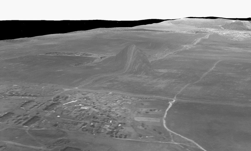

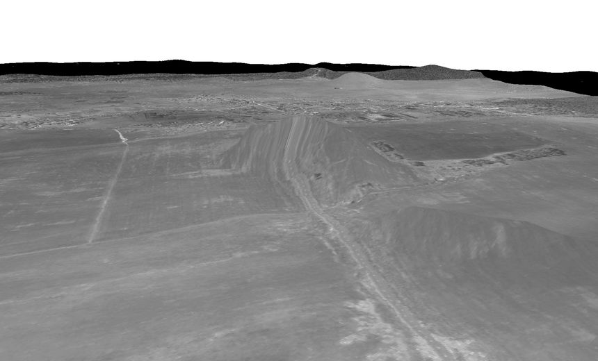

В результате проведенного эксперимента было установлено:
- действительно, в данном районе на ASTER GDEM имеются серьезные артефакты
- программа wxGIS делает орто-коррекцию примерно аналогично ENVI
Привожу изображения из ArcScene для "сбойного" участка
вид 1
вид 2

если наложить на артефакты тот канал от GDEM, в котором количество использованных снимков, можно кое-что увидеть. GDEM, кроме явных артефактов, предсталяет собой мозаику "коровьих лепешек", которые сдвинуты друг относительно друга по этим границам, поэтому указанную коррекцию нужно делать для лепешек как целых объектов, ИМХО.
Есть еще случйный высокочастотный "шум" внутри лепешек, с ним пока непонятно как бороться.
