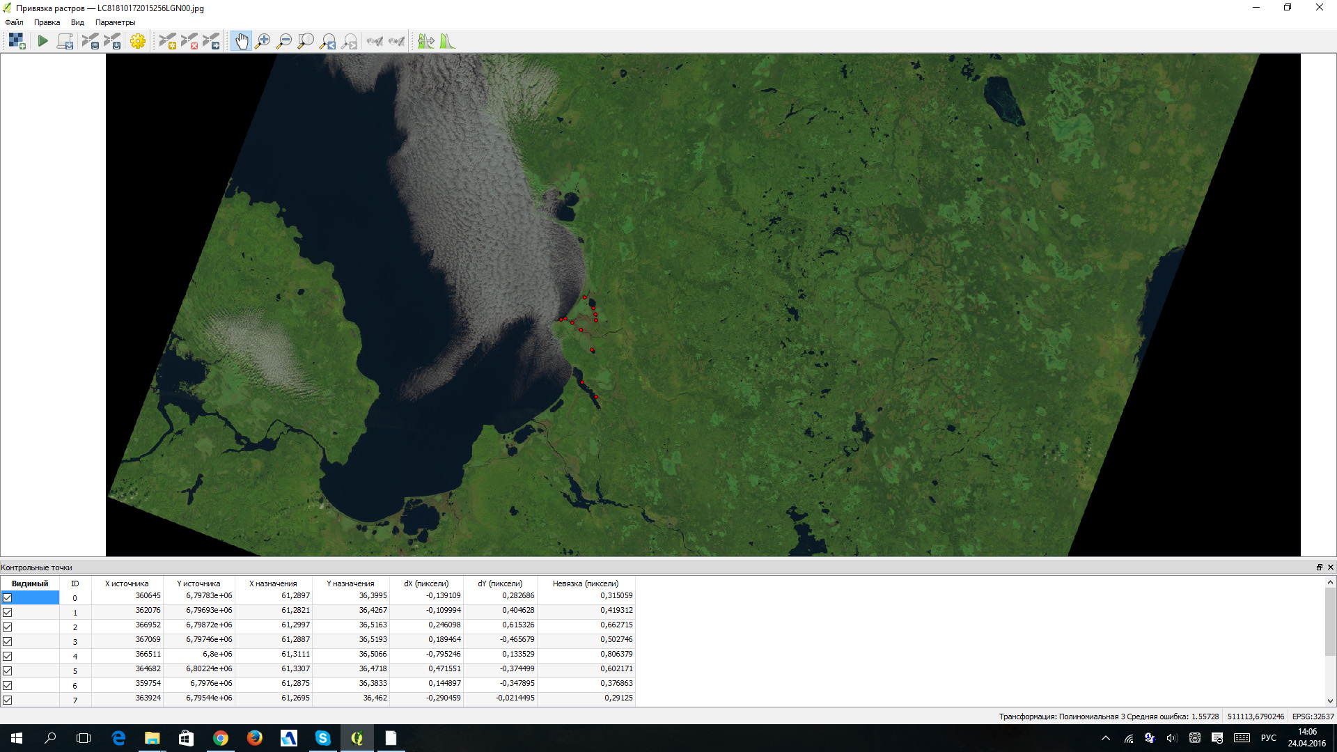

Здравствуйте!
Делала по инструкции привязку - получилось нечто непонятное. Видимо, буду первым человеком с 2013 года, кто задаёт подобного рода вопросы )
1. почему в статье есть фраза "Если координаты находятся в формате отличном от dd.dddddd (десятичные градусы), их нужно будет к нему привести", но при этом в вылезающем окне указан иной формат: [я не являюсь носителем мега-знаний о форматах координат, поэтому могу что-то не допонять - если поясните, в чём тут дело - буду благодарна]
2. всё же я в свой растр внесла данные в формате dd.dddddd (тыкала в карты гугла и переносила так точки на свой растр).

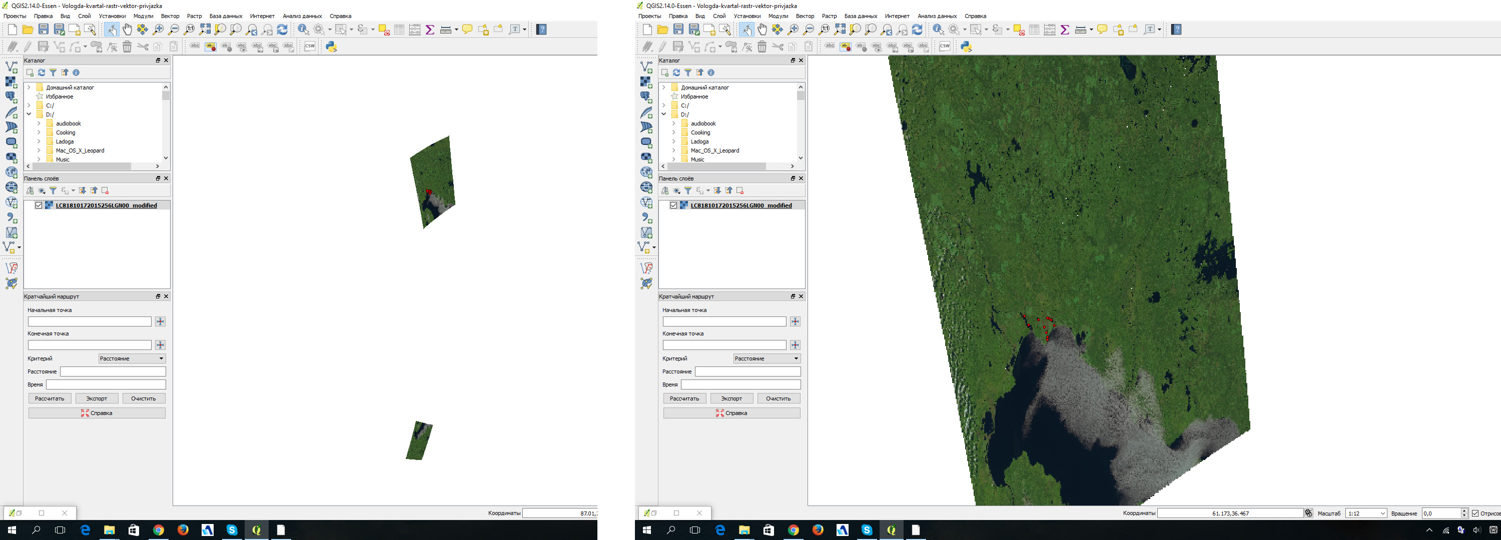

Что я сделала не так?? Вот так было в процессе: После привязки растров вдруг стало два и их вид меня совсем не впечатляет (((
[т.к. ограничение по вложениям - 3 шт, то объединила два изображения] Я что-то опять по незнанию с системами координат накосячила или что-то ещё, неизвестное мне, натворила?
[система координат растра WGS 84 / UTM zone 37N, версия QGIS 2.14.0]

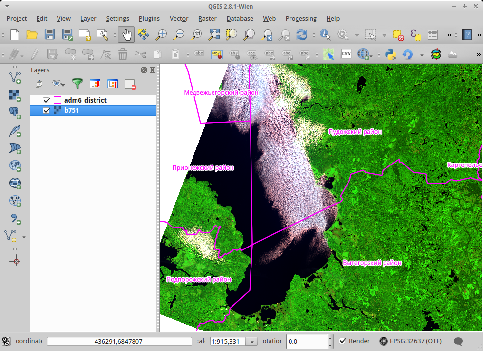

Во-первых, Вы пытаетесь привязать снимок Landsat-8 от USGS. Зачем? Ведь он уже с геопривязкой. Кстати, это видно по значениям "X источника", "Y источника" в Вашей таблице привязки.
Я скачал эту же сцену и просто открыл: Границы административных районов вместо банана.
Во-вторых, указав проекцию растра UTM zone 37N, следует вводить координаты в единицах именно этой проекции, которые метры, а не градусы долготы/широты.
В-третьих, darsvid прав, координаты всегда вводятся в порядке "восточная—северная", т. е. долгота—широта.

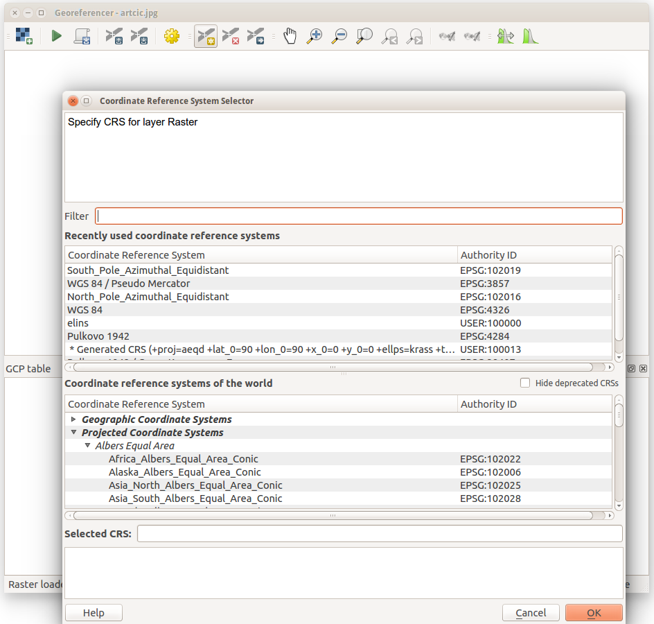

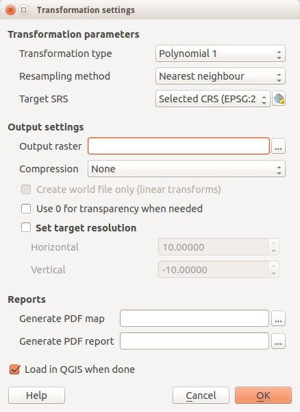

При открытии растра в окне привязчика он спрашивает систему координат. На что влияет выбор системы координат на данном шаге? Выходная система координат задаётся в настройках трансформации, а эта для чего - не понятно.
- Игорь Белов
- Сообщения: 2243
- Репутация: 1514
Re: Географическая привязка данных с помощью QGIS
На выходе можно сразу получить растр в проекции, отличной от исходной: "gdalwarp -t_srs"…Denis Rykov писал(а):Выходная система координат задаётся в настройках трансформации, а эта для чего - не понятно.
…но для этого надо знать исходную проекцию: "gdal_translate -a_srs". Да и при сохранении трансформированных растров в исходной проекции GDAL должен что-то писать в их тэги SRS.Denis Rykov писал(а):При открытии растра в окне привязчика он спрашивает систему координат. На что влияет выбор системы координат на данном шаге?
- Denis Rykov
- Сообщения: 3376
- Репутация: 529
- Ваше звание: Author
Не очень понятно про системы координат. Привязчик я так понимаю в большинстве случаев используется для привязки всякого рода отсканированных карт, которые не содержат в себе информации о системе координат. И данное окно сбивает с толку. Его смысл понятен когда мы открываем растр без СК в основном окне QGIS и тогда ваши замечания выше вполне понятны, но в привязчике - не очень.
- Игорь Белов
- Сообщения: 2243
- Репутация: 1514
Так и есть, если привязчик используется только для создания world-файла. Если же производится трансформация, GDAL пишет в тэги выходного растра GeoTIFF проекцию, которую пользователь должен указать.
- Denis Rykov
- Сообщения: 3376
- Репутация: 529
Так я её и указываю в настройках привязчика ("Target SRS") и с этой проекцией всё понятно. Непонятно что за проекцию с меня спрашивают при открытии растра в привязчике. Я ведь не трансформирую растр из СК в СК, для чего мне нужно было бы знать исходную систему координат, а просто трансформирую растр по точкам и назначаю ему выходную проекцию.
