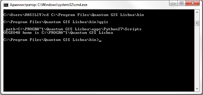

Файл маски создается но как я и писал он пустой объемом всего 1КБ.
При выполнении модуля ACCA на первом проходе на 30 процентах происходит вылет.
QGIS 1.8.0
модуль 0.2
- консоль.jpg (46.02 КБ) 18026 просмотров

Что-то странное... Я правильно понимаю, что при вызове qgis из консоли и последующем запуске плагина, никакой информации в консоль не выводится?
(По идее плагин пишет в консоль служебную информацию о ходе процесса)

Повторил все с начала, результат тот же. В консоли ничего больше не пишется.

Теперь по делу. Пока не понятно почему, но под виндоус не (всегда) срабатывает функция printf, определенная в модуле acca.py, в некоторых случаях она вылетает с ошибкой. Поскольку она нужна только для вывода информации в консоль и на принцип работы не влияет, то вы можете просто закомментировать ее содержимое:
В результате файл с маской будет создан, но, учитывая отрицательные значения отражений, к маске нужно относиться насторожено -- смотрите, то ли на ней показано, что вам нужно.
В ближайшие дни найденные ошибки будут исправлены и появится новая версия плагина.
def printf(self, fstr,*param):
pass
#if (self.debuglevel==1):
# string=fstr % param
# sys.stdout.write (string)
#sys.stdout.flush()В ближайшие дни найденные ошибки будут исправлены и появится новая версия плагина.
