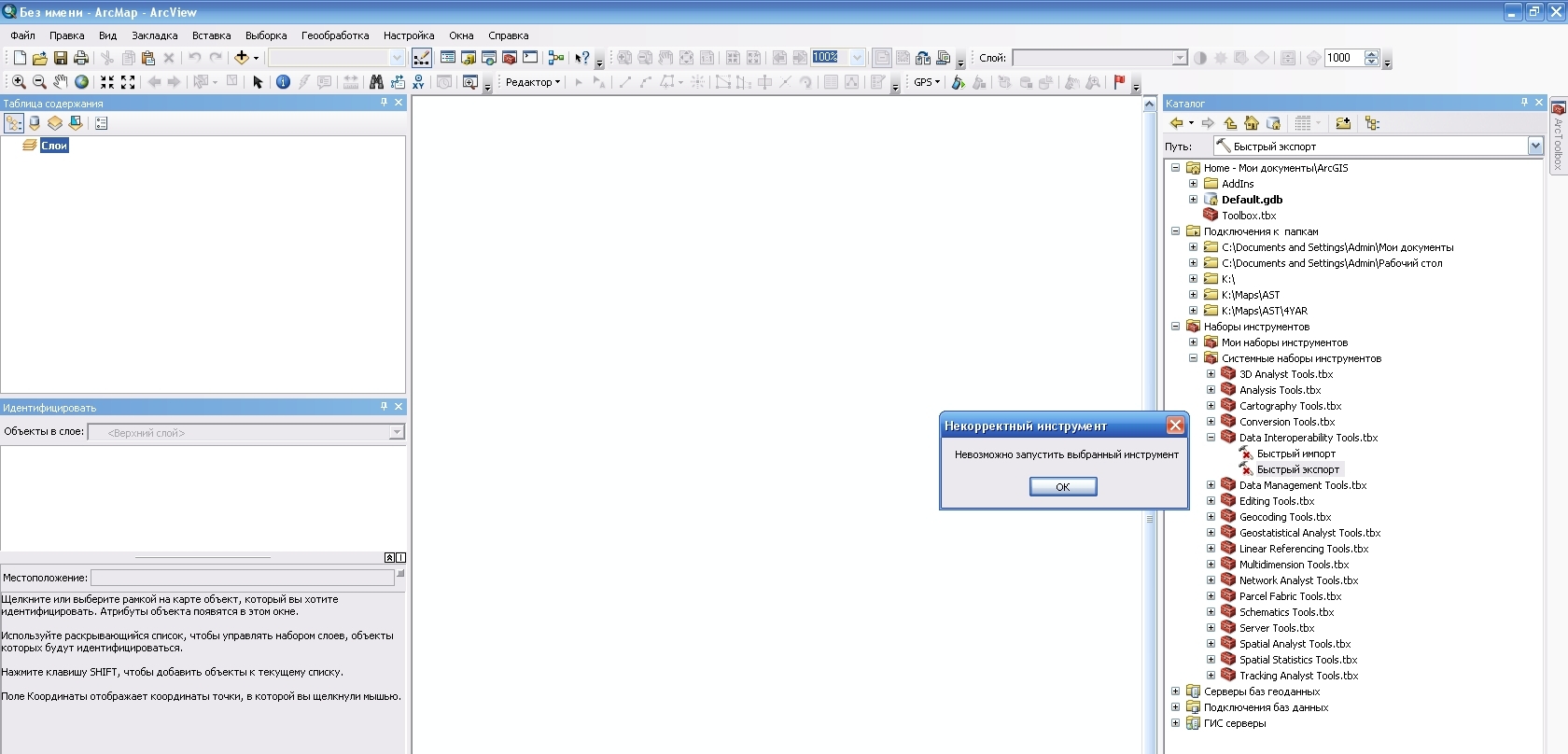

SERGEY30RUS
Сообщения: 72
Зарегистрирован: 19 окт 2011, 12:54
Re: Из *img в *shp
Сообщение SERGEY30RUS » 21 окт 2011, 12:50
Донецков писал(а):Из свободного ПО, чтобы не связваться с Оргом, есть wsGIS, который и использует его возможности, только уже по "человечески" для перевода mif-shp, или если с АркГИС поставлялась Data Interoperability можно сразу загрузить MIF..., как альтернатива TAB Reader (стоит не дорого, а помощь большая)...
Загрузил посмотреть есть ли у меня с АркГИС эта Data Interoperability - есть , но чето не запускается, может потому что у меня самая урезанная версия АркГиса!!! см.фото
Скажите а этот wsGis-бесплатная?? И где ее можно скачать??? А про покупку программы ,пусть даже не дорогой начальник даже слышать не хочет!!!!! ((((((((
