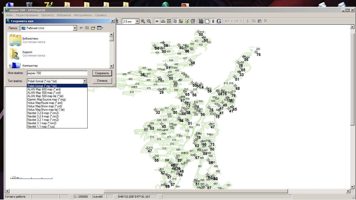

Как сейчас разговаривал с почвоведами, значит что они делают, я им даю шейп в котором куча полигонов, они делают из него польский формат далее img, потом открывают в GPSМапедите - (там они разбивают мои полигоны на элементарные участки) и тут ВСЁ! Здесь надо получить Шейп, а программа позволяет сохранять только IMG и всякие други форматы но только не шейпы смотрите картинку.
Что делать????

SERGEY30RUS писал(а):Как сейчас разговаривал с почвоведами, значит что они делают, я им даю шейп в котором куча полигонов, они делают из него польский формат далее img, потом открывают в GPSМапедите - (там они разбивают мои полигоны на элементарные участки) и тут ВСЁ! Здесь надо получить Шейп, а программа позволяет сохранять только IMG и всякие други форматы но только не шейпы смотрите картинку.
Ох....о_О
Что делать????
Научить почвоведов работать в нормальных программах...
Нет, я серьезно. Вы же сказли, что у вас есть ArcGIS 10. Что мешает почвоведам работать в нем? Нету ArcGISa - поставьте QGIS. И работайте с шейпами, без дополнительных костылей.
