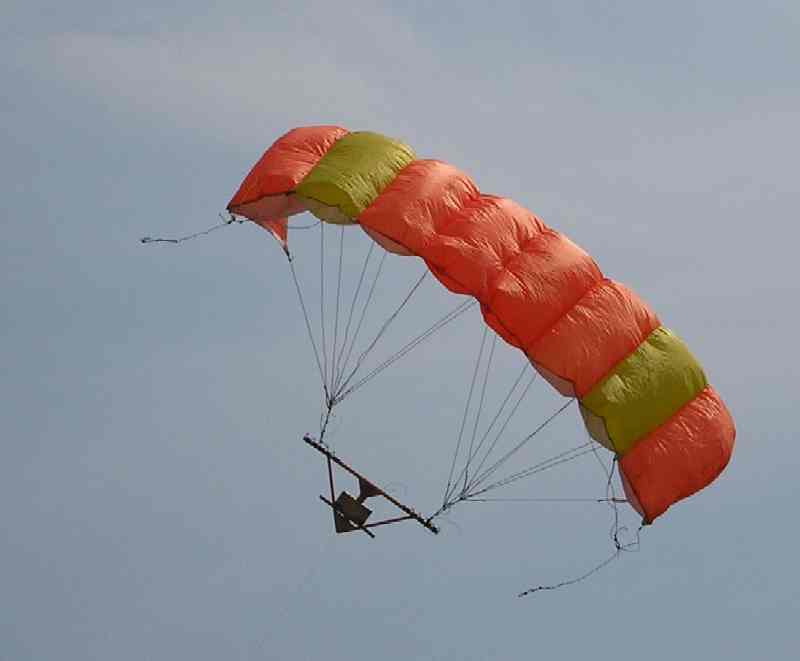

Прикола ради брошу и разработку RC параплана. Нам не подошёл при скорости ветра больше
5м/с летать не получается
разработка прошлого года, к сожалению только в спокойную погоду можно летать

"Тряпочные" технологии - минипарапланы, змеи и шары могут работать, но только в очень узких нишах, слишком много недостатков. Мы долго корячились с РС парапланом и так и не добились устойчивого полёта при ветре более 5м/с. РС дельтаплан показал более устойчивый полет,… но тоже не любил ветра. Средняя скорость ветра в Московской области – 4,5м/сек. Скорость ветра с высотой увеличивается - на высоте 2м – 3м/сек, на высоте 15м – уже 4.5м/сек и на высоте 15м – 7м/сек. Это и есть основное ограничение по "Тряпочкам".
