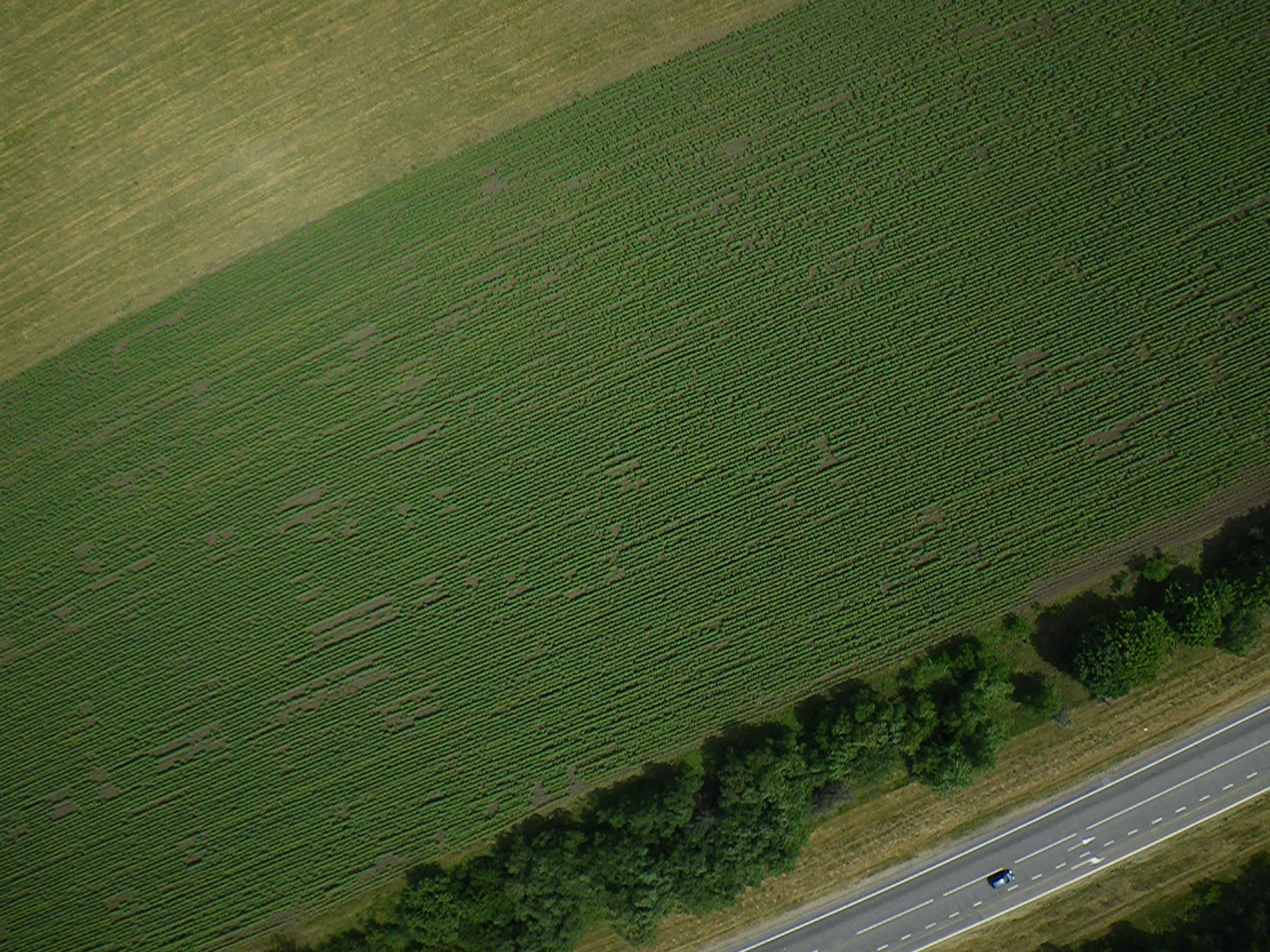

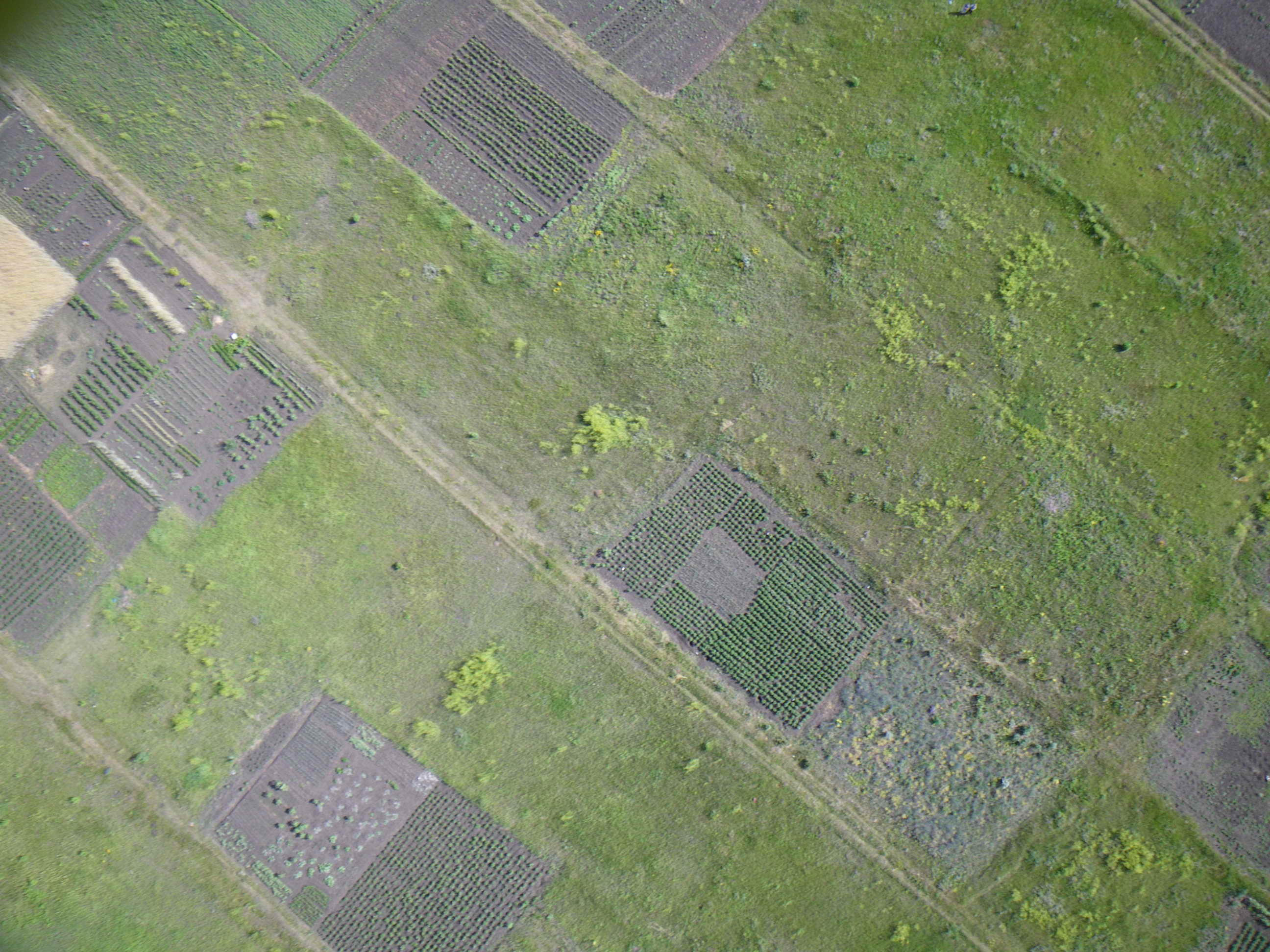

- смотрим на огороды :)
- IMGP0857.jpg (573.28 КБ) 18540 просмотров

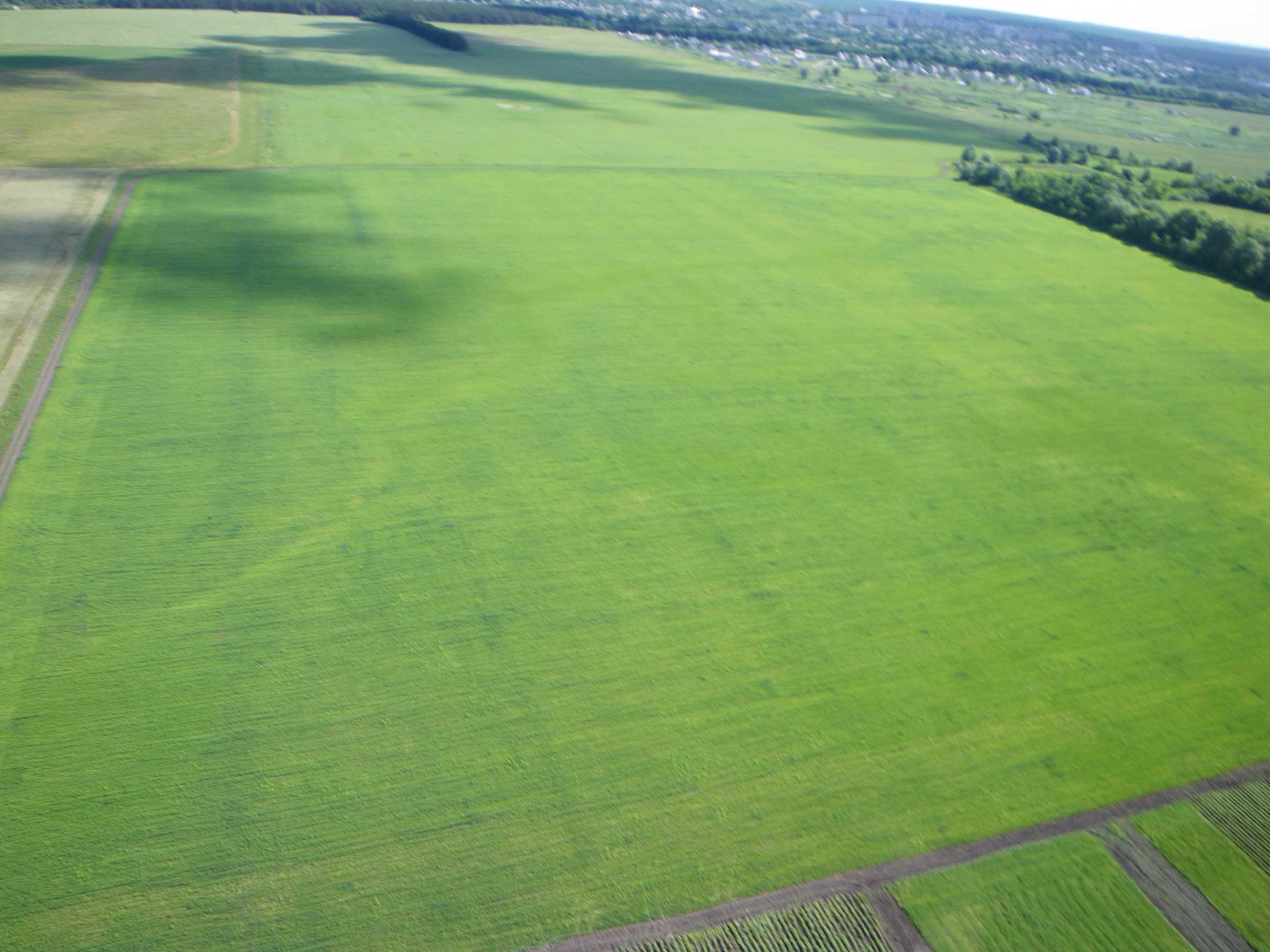

- перспективка поля, для выявления стока
- IMGP0749.jpg (283.42 КБ) 18534 просмотра

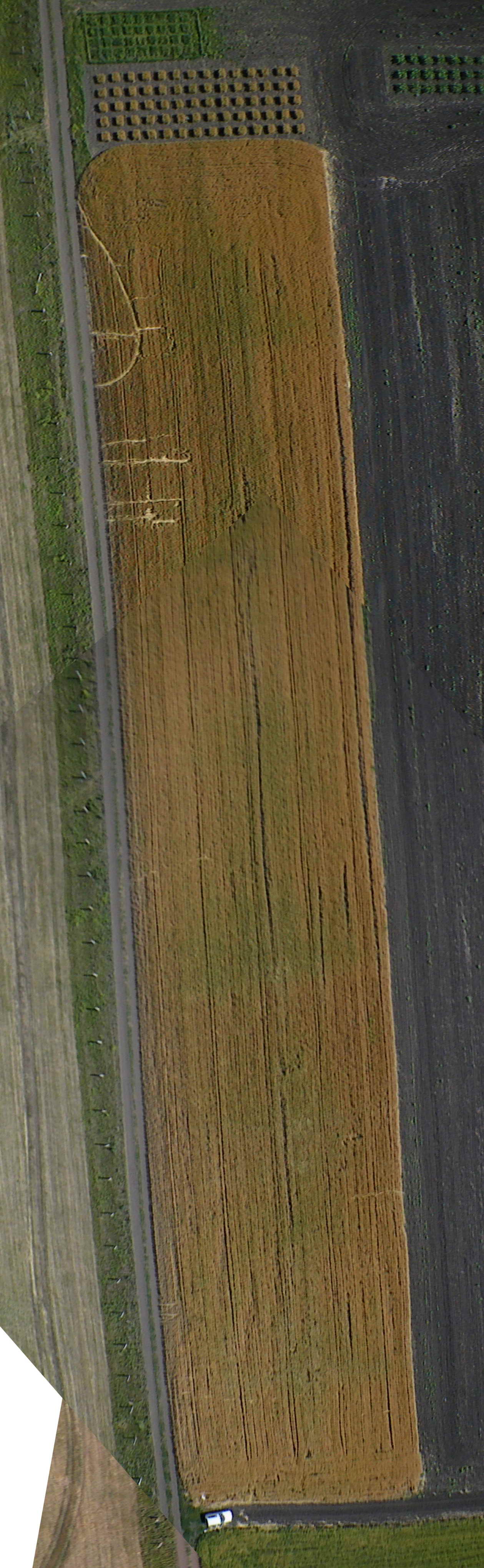

- сшивка поля пшеницы июль 2009г.
- 1 поле.jpg (470.09 КБ) 18514 просмотров

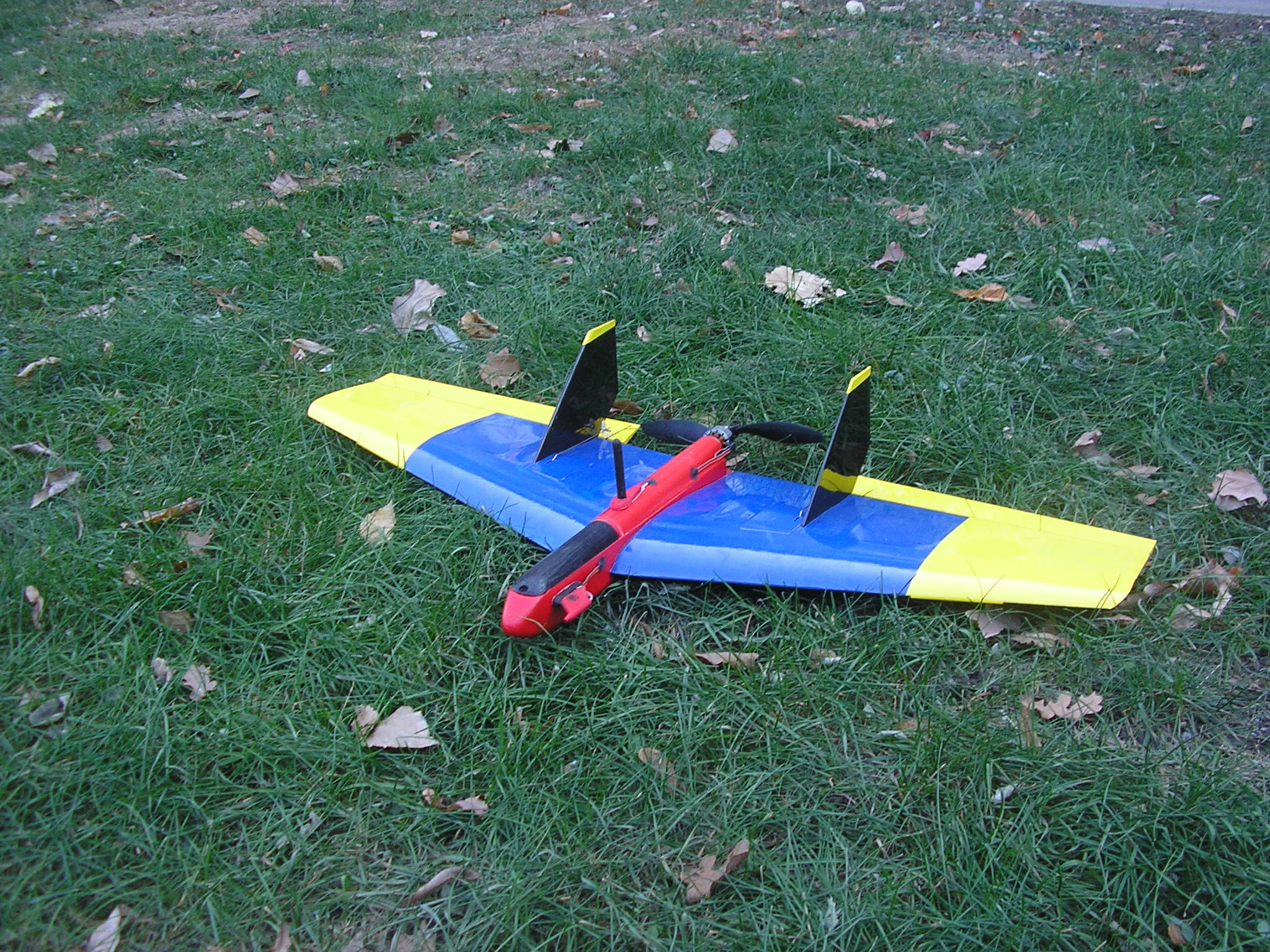

Re: беспилотники

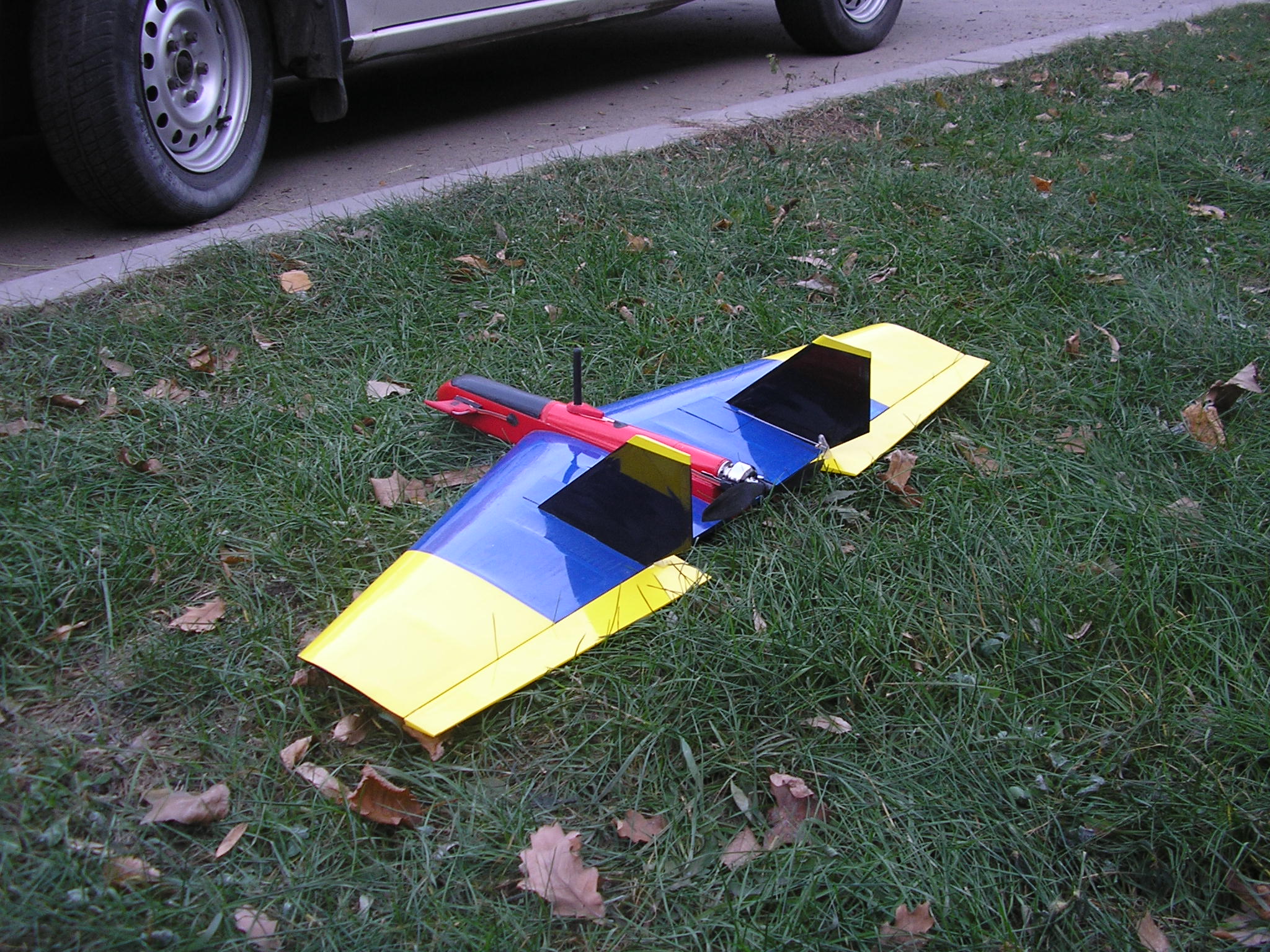

Да, забыл вот внешний вид носителя
- PB093892.JPG (666.21 КБ) 18506 просмотров
- PB093891.JPG (711.17 КБ) 18506 просмотров

Re: беспилотники
Выглядит красиво. По характеристикам – нам бы высоту метров 750 и дальность хотя бы 3км, плюс налетать в режиме съемки он должен километров 10. Кстати, у Вас текущее положение самолета и момент открытия затвора камеры как-нибудь контролируется? При площадной съемке с перекрытием 60% без этого никак.

- тоже поле подсолнечника через 2 мин после выхода на режим съёмки
- IMGP6195.jpg (600.07 КБ) 18528 просмотров

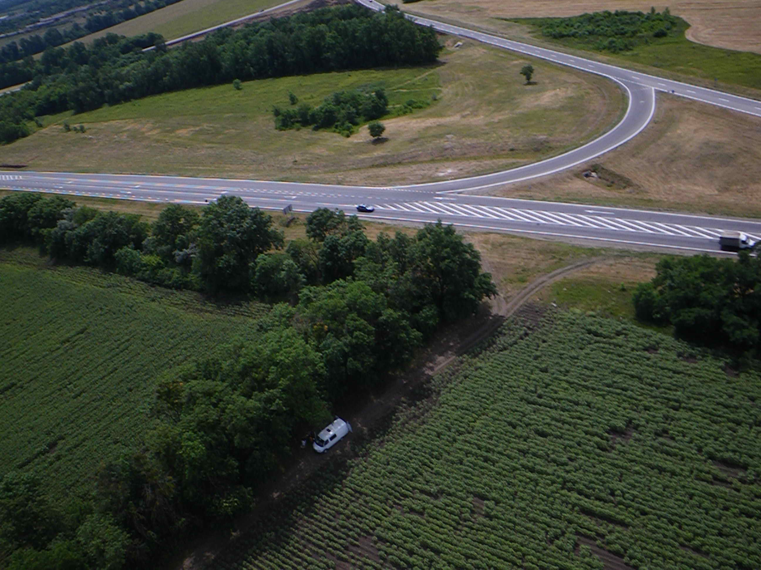

- вот поле для съёмки для агрономических целей, и где взлетать параплану?
- IMGP5373.jpg (365.36 КБ) 18529 просмотров
