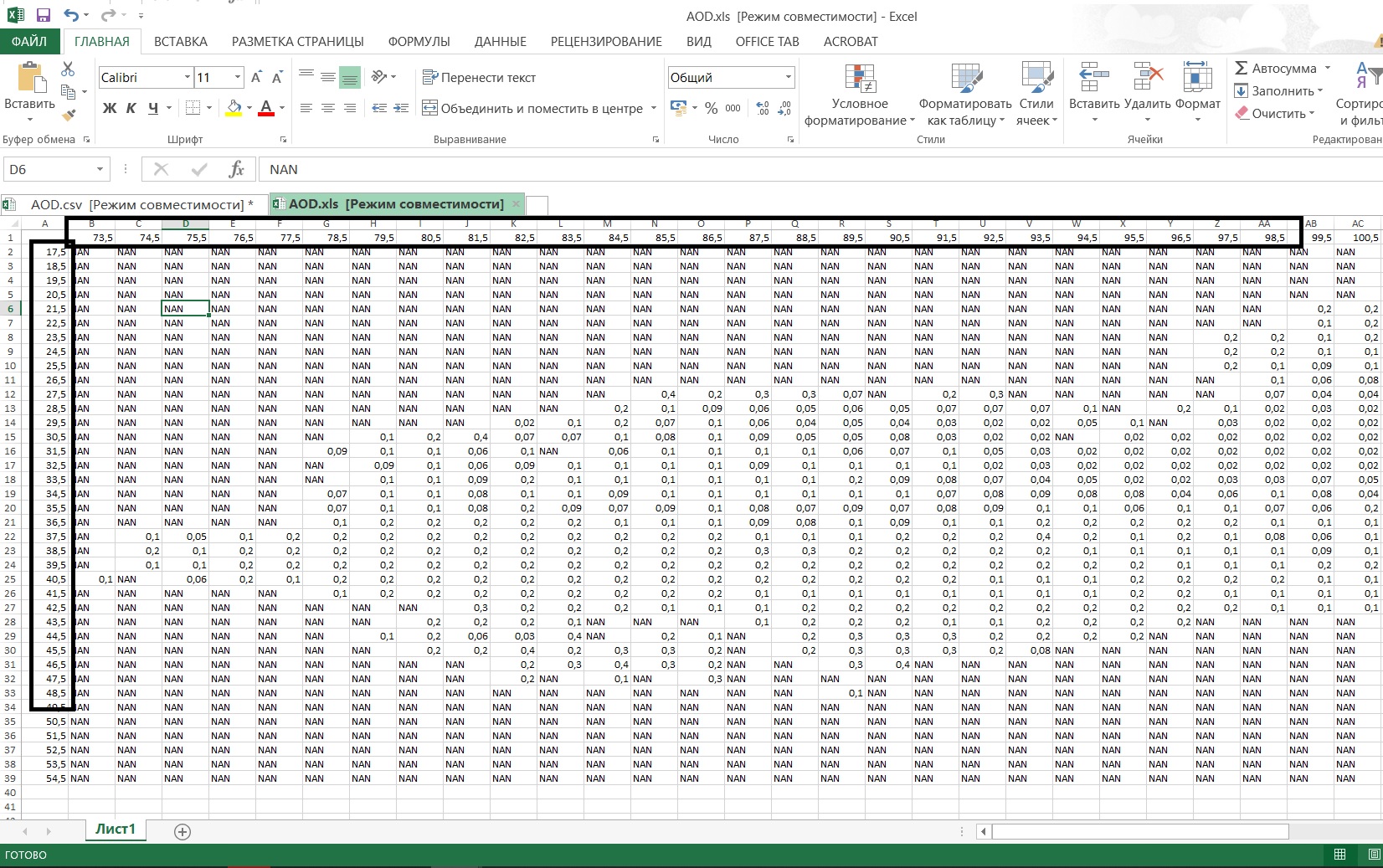

Ребята. Вот хотел вернуться к данной теме. У меня возник вопрос, как подготовить первоначальный (рисунок 2) файл Excel для транспортировки в Arcgis. Проблема заключается в том, что первоначально Excel файле указаны как таблица где есть два заголовка, один горизонтальный (широта) и второй вертикальный (долгота) и для того что бы посмотреть данные по определенной широте и долготе нужно делать подгонку и смотреть. Но для экспорта в Arcgis данная схема не пройдёт, так как сделать это (рисунок 1). Я понимаю, что это можно сделать путем рукописного заполнения широты – долготы – данные, но это займет много времени. Я предполагаю, что есть более удобный и быстрый способ.
Прошу помощи!! Спасибо всем!
- 2.jpg (759.7 КБ) 6892 просмотра
- 1.jpg (347.24 КБ) 6892 просмотра

Выложите файл AOD.xls
Hekpoxa
- Сообщения: 49
- Зарегистрирован: 04 май 2015, 18:13
Re: Как визуализировать пространственное распределения тренда
Этот файл есть в начале этой темы, но я скину его еще раз. В файле по горизонтали и по вертикале указаны координаты. А остальное это данные по AOD.
AOD.csv- (10.06 КБ) 492 скачивания

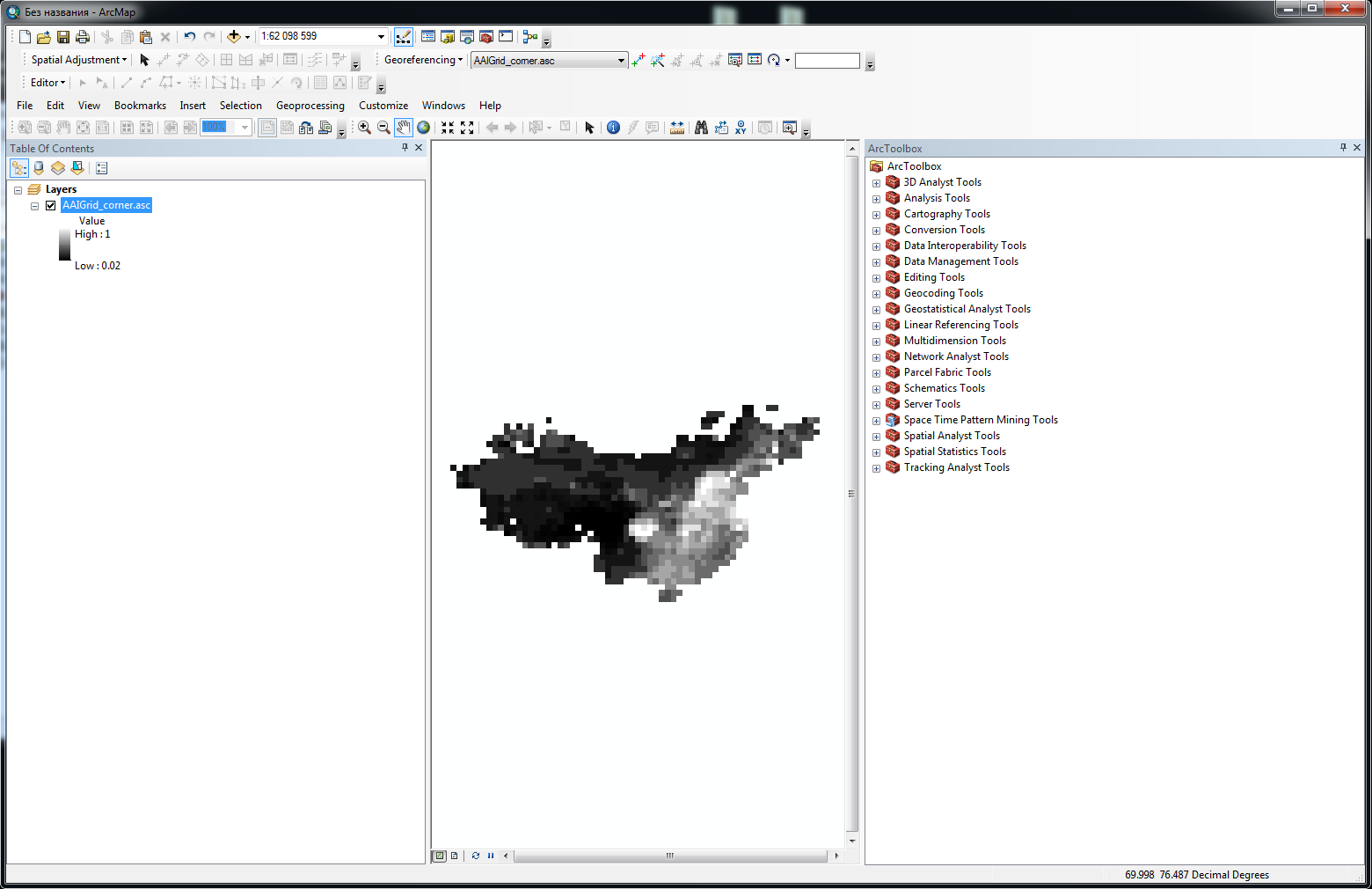

В чём проблема? ArcMap не открывает свой собственный Формат растров Esri ASCII?
Перетащите .asc из ArcCatalog'а в ArcMap, и будет Вам счастье.
- Так это выглядит в ArcMap
- Screenshot_2019-10-30_10-32-47.png (114.63 КБ) 6702 просмотра

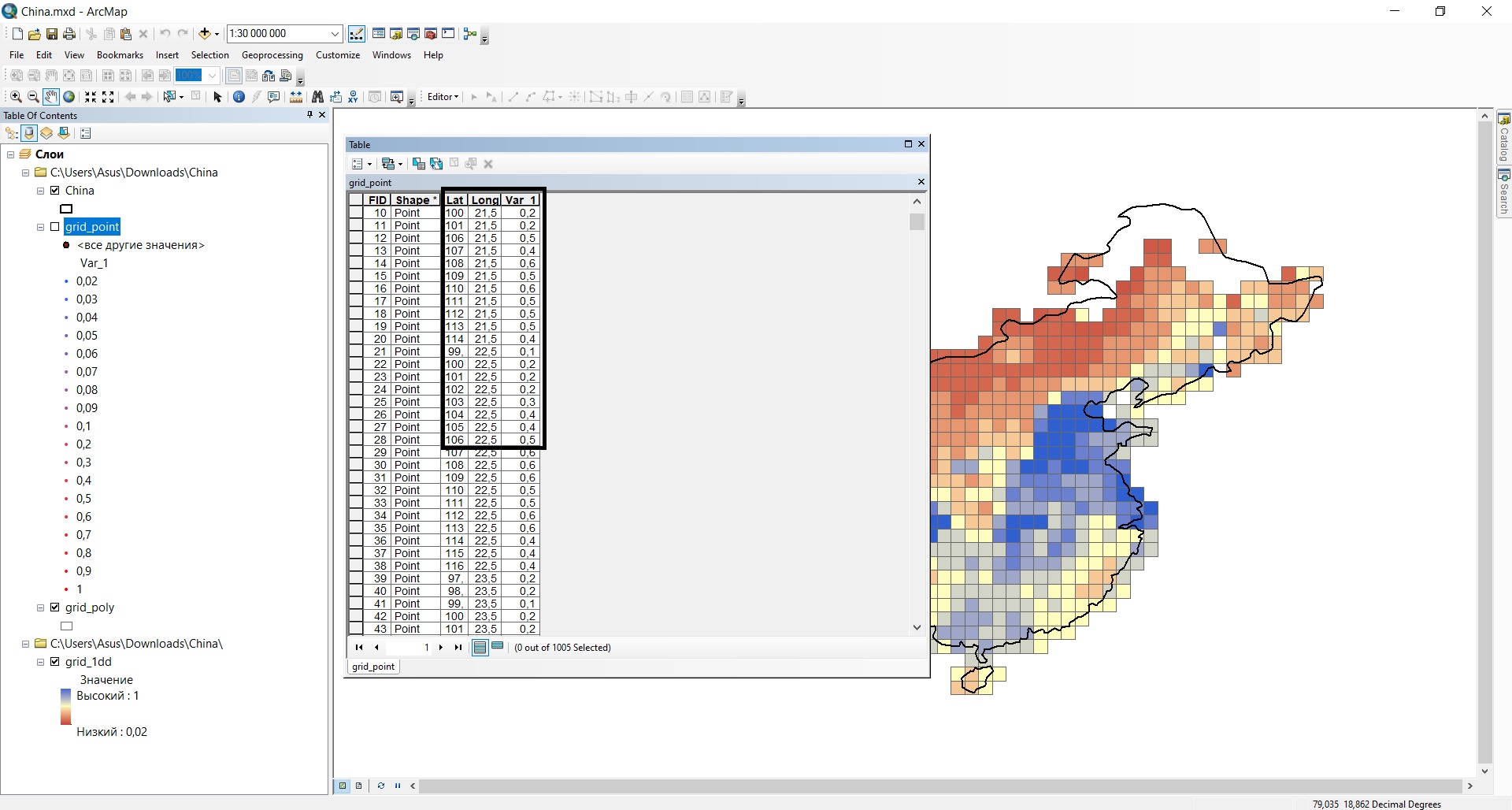

lam
- Сообщения: 1018
- Репутация: 241
Если нужны точки,
ArcToolbox-Conversion Tools-From Raster-Raster to Point
Потом, добавить координаты X,Y в таблицу для слоя точек,
Data Management Tools-Features-Add XY
