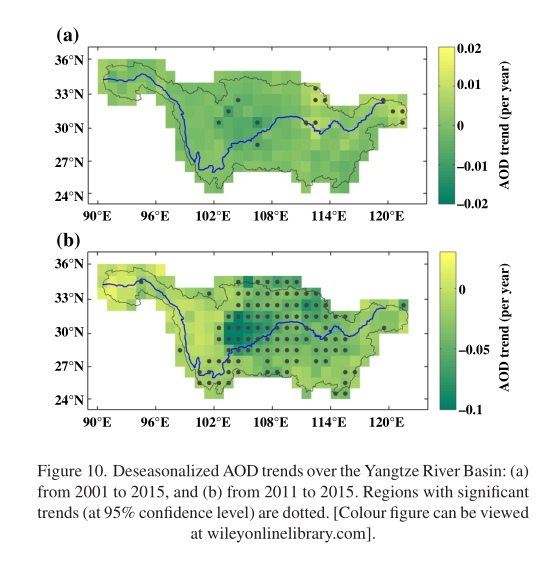

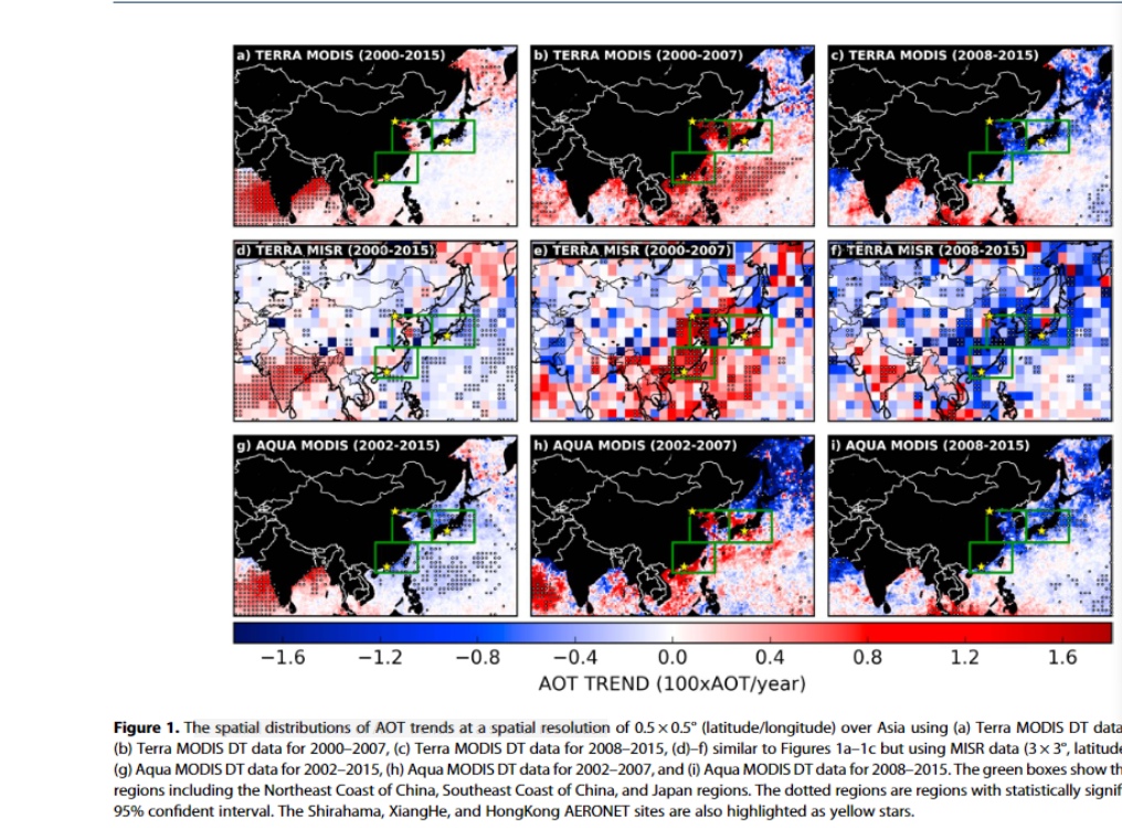

Добрый день.
У меня возникли трудности по визуализации данных. Дело в том, что мне нужно сделать карту пространственного распределения AOD (аэрозоли) тенденций для определенной территории (в моем случае, для Китая) за долгосрочный период (2000-2017 год). Я скачал все данные необходимые данные (формат *.nc) с официального сайта NASA, но я не знаю как сделать трендовый анализ и визуализировать его на карте Китая. Для каждого пикселя должно быть свое значения тренда, в моем случае с пространственным разрешением 1 на 1 градус. Прикрепленный ниже рисунок демонстрирует трендовый анализ из другого исследования, и мне нужно сделать такой же рисунок. Но на свой стыд я не совсем понимаю как сделать это.
За ранее огромное спасибо.

Re: Как визуализировать пространственное распределения тренда
судя по надписям на картинках, там сначала делали анализ, а уже потом рисовали мурзилки, так что это не задача визуализации. Поскольку что вы там скачали, никому не известно, то остается только гадать.
Судя по картинкам, делать нужно примерно так:
1) создаете целевую сетку в нужной проекции.
2) Обобщаете данные на эту сетку (способ зависит от соотношения разрешения сетки и данных), получаете таблицу со столбцами (Дата, Ячейка, AOD)
3) Грузите все это в R/Python, и строите в цикле для каждой ячейки модель для временного ряда с трендом по годам, типа такой (если временная детализация по месяцам)
AOD(Year,Month)=mu+alpha*Year+beta(Month)+epsilon(Year,Month)
alpha - искомый тренд, из моделей получаете доверительный интервал, уровень значимости, R2, и прочие ништяки.
4) Сохраняете сетки, и вот уже теперь раскрашиваете их как новогоднюю ёлку в SAGA/QGIS/далее везде.
P.S. Хорошая задачка для хорошего студента 3 курса. Для магистра можно предложить построить нормальную пространственно-временную модель - спасибо за задачку (если расскажете, где данные брать)

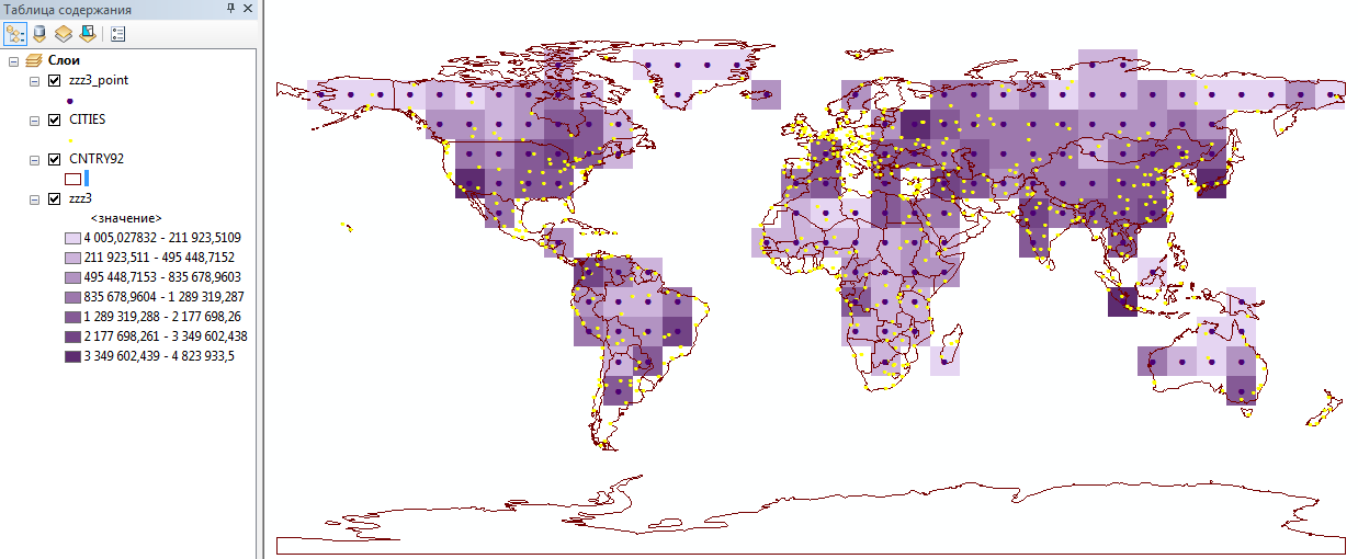

Пример на рисунке выполнен в средствами ArcGIS+Spatial Analyst+Toolbox. На основе стандартных данных ESRI из проекта World. Желтые точки – города со значениями по числу жителей.
Проинтерполирована плотность населения. Попутно определены параметры среды (размер ячейки и кратный ему экстент сетки. Сетка задана 10х10 градусов.). Результат обрезан контурами континентов. Через конвертацию данных сетка переведена в набор точек, которые наложены сверху в центрах ячеек.
Если исходно имеется сетка, ее надо будет пересчитать на нужный размер также определив параметры среды. Если то, что нужно могу отдельные шаги уточнить.
В данном случае интерполяция была нужна чтобы создать сетку определенного размера и дать изображение.
Но ведь в тред-анализе не обойтись без интерполяции. Можно назвать это аппроксимацией полиномами выбранной степени для выделения региональной и локальной составляющих. Если мы не собираемся проводить эти действия остаются оформительские работы по представлению данных.

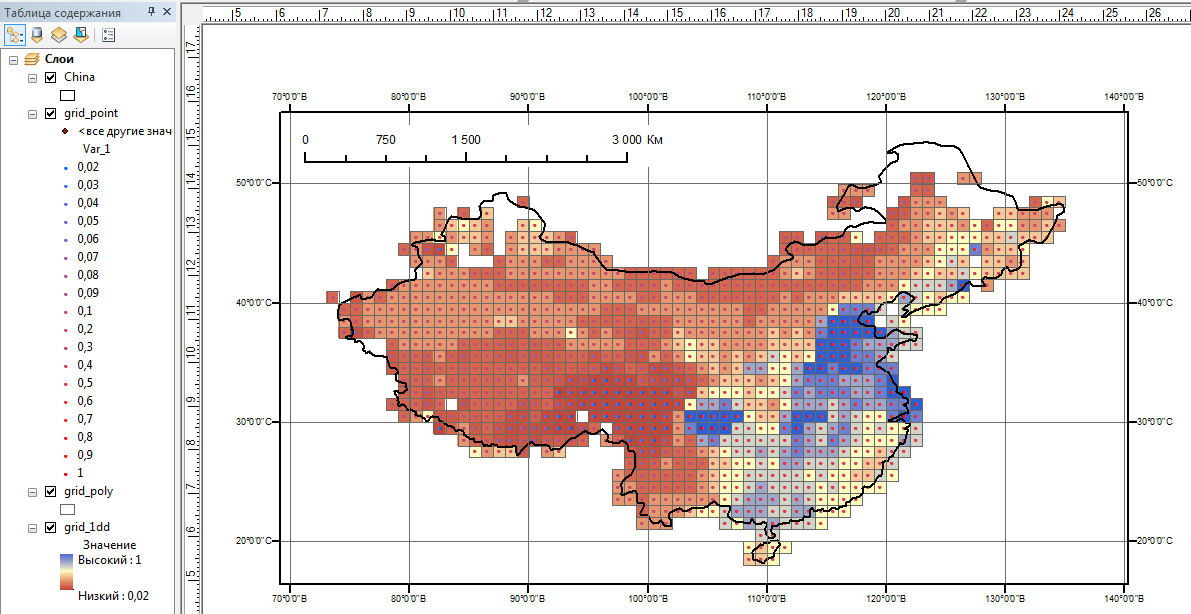

В архиве проект ArcGIS по данным AOD.xls. Значение показателя в трех вариантах: в атрибутах точек, в атрибутах полигонов 1х1 градус, в значениях грида 1х1 градус.
- Визуализация проекта
- China_trend.png (64.5 КБ) 12202 просмотра
China.rar- Архив проекта
- (104.1 КБ) 494 скачивания
D-gis, спасибо огромное. Но возникает еще несколько вопросов).Можно ли сделать тоже самое только с набором данных от 2000 по 2018 год, при этом будут представлены данные за каждый год и нужно сначала сделать тренд за все эти годы а потом нанести их на карту как представлены выше. И я все же не совсем понимаю как это вы сделали)
