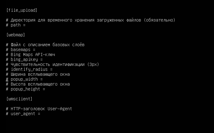

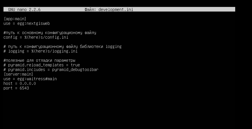

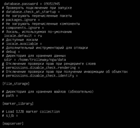

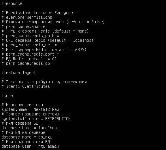

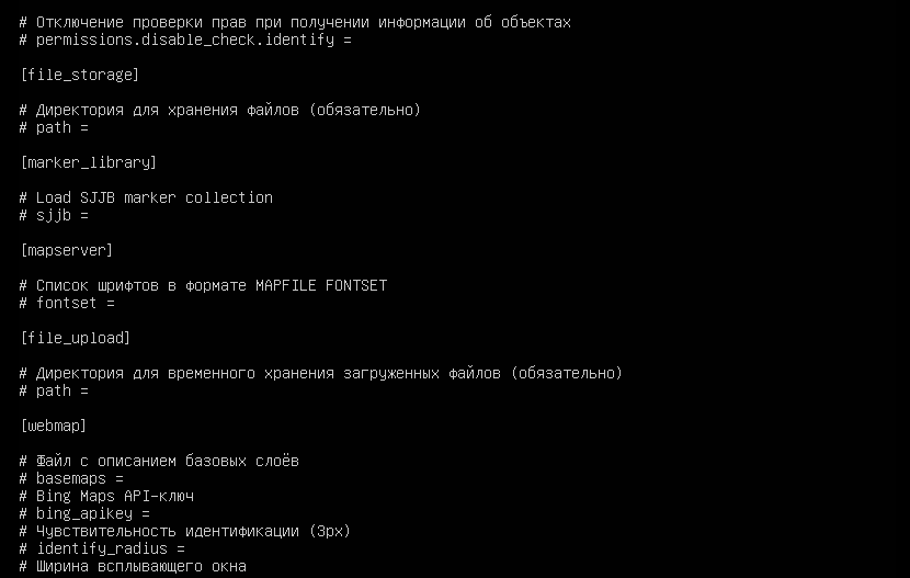

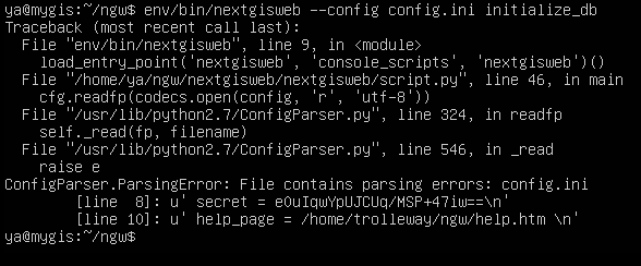

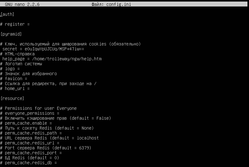

При установке по официальному туриалу при инициализации БД вылезла ошибка
ошибка при активации БД.png (7.23 КБ) 10067 просмотров
Подскажите, пожалуйста, в чем причина.
В файле конфига сначала строка secret была пуста, как в туриале. Затем я попробовал вставить ключ, использовав такую команду openssl rand -base64 16
Но это не помогло.
Проверил, всё сделал как в туриале. Может что-то просмотрел? Глаз "замылился"...
Скриншоты файлов config и developmrnt привожу ниже.

Denis Rykov
Сообщения: 3376
Репутация: 529
Ваше звание: Author
Re: Ошибка при установке NextGisWeb!
Сообщение Denis Rykov » 13 июл 2016, 22:18
Пробелы перед именами ключей уберите.
LiStopaD
Сообщения: 17
Зарегистрирован: 07 июл 2016, 08:45
Сообщение LiStopaD » 13 июл 2016, 22:28
Всё заработало!!!!!! Спасибо Вам огромнейшее!!!!
Всё оказалось просто)))) Когда знаешь)))
