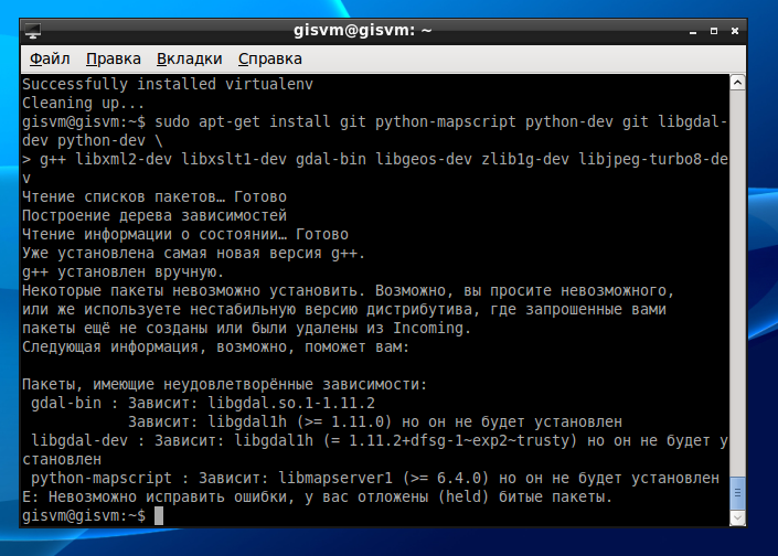

Мог бы кто помочь в установке и настройке NextGisWeb!

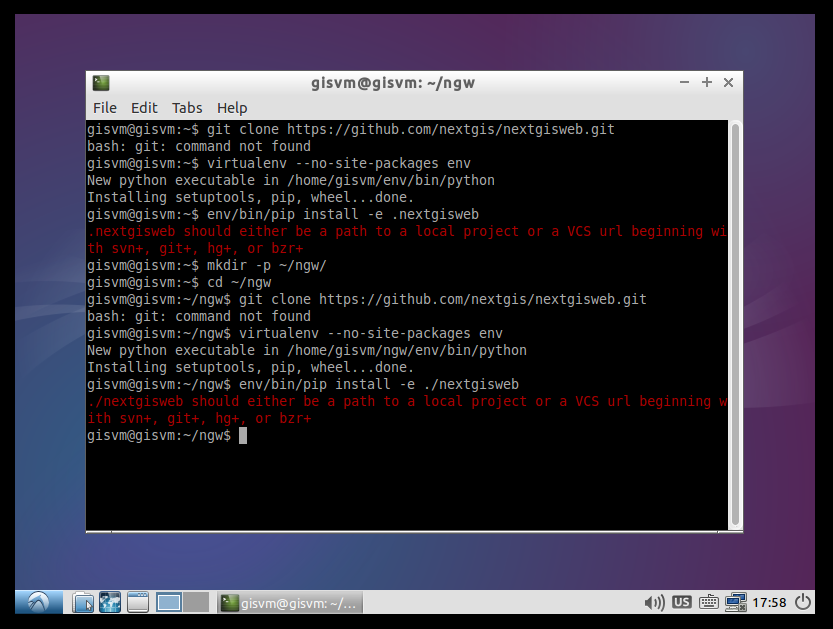

При установки по официальной инструкции(п.11.1.4) возникает ошибка:
Denis Rykov
Сообщения: 3376
Репутация: 529
Ваше звание: Author
Re: Ошибка при установке NextGisWeb!
Сообщение Denis Rykov » 14 июн 2016, 21:14
Ну судя по картинке вы просто не склонировали репозиторий.
git: command not found
Сообщение Александр Мурый » 14 июн 2016, 21:38
У вас 2 раза вывелось в шелле, что git не найден (видимо, не установлен). Поставьте git и заново повторите все процедуры.

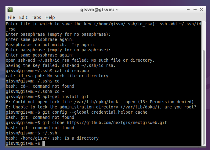

Начал копать >> не могу получить root права, не получается с генерировать ssh key и )) открыть файл для копирования ключа в созданный аккаунт:
Дмитрий Барышников
Сообщения: 2572
Репутация: 261
Сообщение Дмитрий Барышников » 15 июн 2016, 00:22
sudo apt-get install git
git clone https://github.com/nextgis/nextgisweb.git

Установил git, склонировал репозиторий!
После запуска установки nexgisweb вышла ошибка о необходимости установки python-dev - установил!

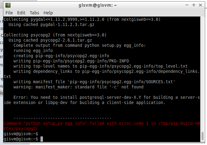

Повторный запуск выдаёт вот это:
p.s. postgresql был уже установлен и настроен в дистрибьютиве, мною был только обновлён.
Сообщение Александр Мурый » 16 июн 2016, 09:48
Ну так поставьте то, чего от вас хотят: postgresql-server-dev-?? или libpq-dev (а лучше и то, и другое).

Установил! Что теперь не так?

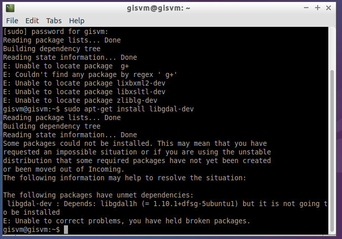

Пакет libgdal-dev установлен?
Taber
Сообщения: 35
Зарегистрирован: 17 фев 2016, 21:54
Сообщение Taber » 16 июн 2016, 23:15
Вот что выдаёт при запуске установки:
Сообщение Александр Мурый » 17 июн 2016, 11:17
Попробуйте подключить репозиторий QGIS для Debian/Ubuntu и установить всё необходимое оттуда.

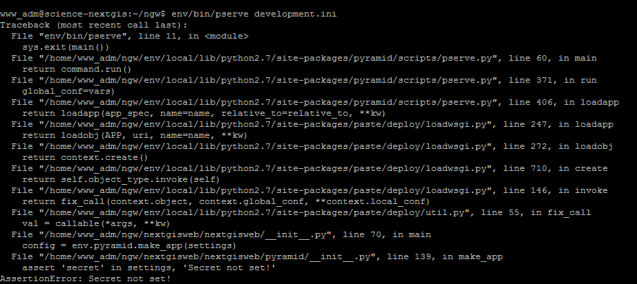

при запуске через
env/bin/pserve development.ini
ВЫдаёт ошибку (в аттаче)
