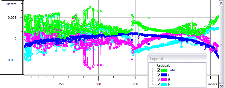

Это не так. Лет 10 назад удалось проанализировать фрагмент предварительного каталога МГГТ, включающего около 1300 пунктов. Результаты были впечатляющими. Т.е. утверждение в документе «Положение о пространственной местной системе координат города Москвы (ПМСК Москвы)»Sergey Astakhov писал(а):…Есть даже подозрение, что их единых нет в природе (из-за нелинейных искажений, возникших в силу исторических причин). Поэтому в интернете есть только приблизительные варианты, подобранные энтузиастами, разной степени точности.
вполне соответствует действительности.8.2 Параметры в таблице 2 определены по эмпирическим данным. Среднеквадратическая ошибка преобразования плановых координат между «ПМСК Москвы» и «МСК Москвы» на пунктах каркасной сети составляет 0.006 м

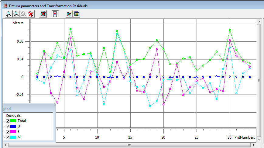

Данных открытой части документа вполне достаточно для получения преобразования «МСК Москвы» (МГГТ) <-> MCK-50 (CK-42). Остаётся только определится с преобразованием СК-42 <-> WGS 84.
Найдя эти параметры по группе пунктов на части трапеции N37 с невязками Можно найти
Спойлер
+proj=tmerc +ellps=bessel +towgs84=367.93,88.45,553.73,-0.8777,1.3231,2.6248,8.96 +units=m +lon_0=37.5 +lat_0=55.66666666667 +k_0=1 +x_0=0 +y_0=0

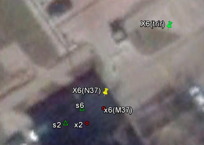

Ну, и картинка для точки №6
буковка s - по данным уважаемого Slinger,
x6(M37) — двухэтапный перевод с параметрами СК-42->WGS 84 для трапеции M37 (по данным ГКИНП(ГНТА)–06-278-04)
X6(N37) — по данным из предыдущего поста
x6(trir) — по параметрам не менее уважаемого trir.
Расстояние между X6(N37) и x6(M37) ~2 метра.

Токмо на нижней пинакловской картинке высота вообще безошибочна. Подгонка однако.
Ибо нет в природе для геопунктов эллипсоидальных высот над Бесселем.

Да, подгонка, но вполне осознанная. Было и пространное объяснение, почему так сделал. Посты пишу очень долго. Пока писал, то ли сессия закончилась, то ли ещё что приключилось, но когда нажал на кнопочку отправить, то оказалось, что не авторизован на форуме. А откатившись назад, потерял часть сообщения с объяснением.Родичкин писал(а):Токмо на нижней пинакловской картинке высота вообще безошибочна. Подгонка однако.
Посчитать эллипсоидальные высоты для МСК Москвы по нормальным высотам в той же системе (или в Балтийской 77 года) и модели EGM2008 — не проблема (Понятное дело, с точностью модели гравитационного поля для данной территории, при отсутствии ошибок в измерении). Проблема в том, что в приведенной командной строке для proj.4 нет информации о высоте. А ошибка в высоте вызывает ошибку в плане при преобразовании координат. И, главное, меняет смысл 7 параметров. Если при наличии высоты мы получаем именно смещения начала одной системы относительно другой, углы разворота и масштаб одной СК относительно другой, то во-втором случае, там где высоты полагаются равными нулю в обеих системах, мы получаем некие параметры аппроксимации преобразования координат одной точки в координаты другой точки в другой СК, формально сохраняя модель преобразования. Да, ошибка совсем небольшая, думаю, что для ГИС-приложений пренебрегаемая практически всегда. Так, для преобразования из МСК Москвы в МСК-50 (и обратно) каждые 40-50 метров ошибки в высоте дают 1 мм ошибки в плане. При средней высоте в 200 м получаем 4-5 мм ошибки в плане.Родичкин писал(а):Ибо нет в природе для геопунктов эллипсоидальных высот над Бесселем.

С одной стороны табличного калькулятора - геодезические высоты из ГНСС определений,
с другой стороны табличного калькулятора - БС77 плюс EGM2008.
И на выходе прямая линия по высоте?
Шутить изволите?
Если шутить - справа должно быть только БС77 (согласно Руководства по работам с СК-95) ...

Нет, не так.Родичкин писал(а):С одной стороны табличного калькулятора - геодезические высоты из ГНСС определений,
Шутить изволите?
И с той и с другой стороны чистые нули на месте высот. Поэтому и написал, что этими параметрами мы связываем не координаты одной и той же точки в двух системах координат, а координаты, хоть и близких, но разных точек в этих двух системах. Т.е. эти параметры теряют свой физический (математический?) смысл и превращаются просто в коэффициенты аппроксимационной модели, формально совпадающей с преобразованием Бурши-Вольфа.
