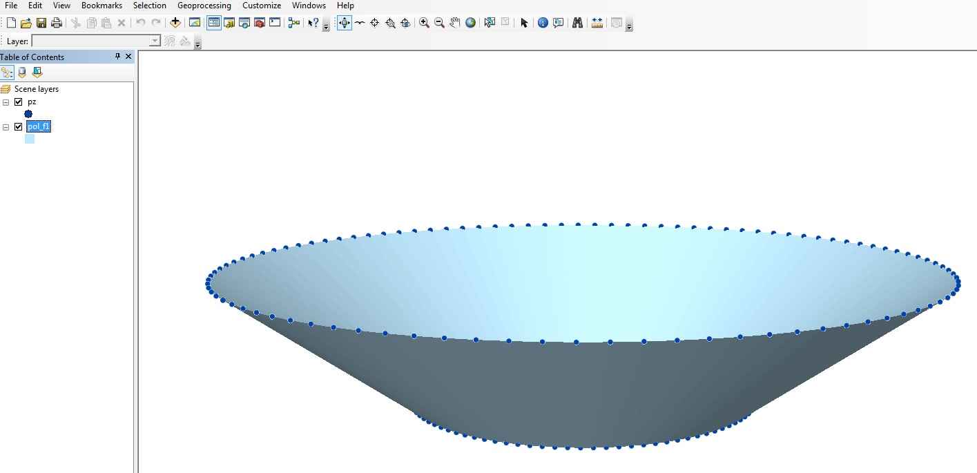

думаю это вам не подойдет, вам необходимо двигаться в сторону создания поверхности, если конечно я правильно понял вашу задачу. для точек кроме х,y,z, я так понял, больше других атрибутов нет?

есть еще колонка с номерами от 1 до 180 - для каждого круга точек( т.е. в каждом круге 180 точек)

Shys писал(а):есть еще колонка с номерами от 1 до 180 - для каждого круга точек( т.е. в каждом круге 180 точек)
круги - это уровни карьера? если да, то стройте линии колец, а затем кольца в PolygonZ

Сообщение Shys » 10 июл 2014, 14:04
да!! линии колец построил, "а затем кольца в PolygonZ" - это как??????

Сообщение Shys » 10 июл 2014, 14:17
viewtopic.php?f=16&t=14035&hilit=Interpolation - если так строит поверхность получается плоской....а не конусообразной

не дали мне покоя ваши кольца, сделал, думаю это то что вы хотите :)

Сообщение Shys » 10 июл 2014, 15:17
КАК???????

Сообщение Shys » 10 июл 2014, 15:18
да, это и хочу)))

Сообщение lam » 10 июл 2014, 15:20
Вертикальные лини колец у вас получились?

Сообщение Shys » 10 июл 2014, 15:21
да, получились
