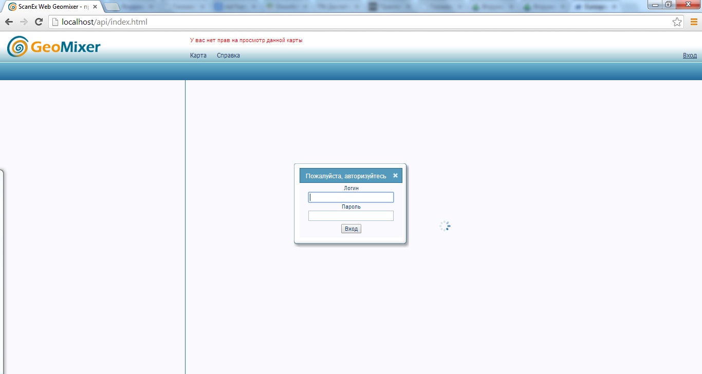

переустановил iis. запускаю установку geomixer от имени администратора. устанавливается без ошибок. но теперь такая же ошибка, что и была в начале- не могу пройти авторизацию. при входе указываю логин и пароль LayerManager. ни чего не происходит, а выше написано "У вас нет прав на просмотр данной карты".

Сообщение shock01 » 21 фев 2014, 17:47
вот скрин.

Сообщение paleogis » 21 фев 2014, 18:14
shock01 писал(а):переустановил iis. запускаю установку geomixer от имени администратора. устанавливается без ошибок. но теперь такая же ошибка, что и была в начале- не могу пройти авторизацию. при входе указываю логин и пароль LayerManager. ни чего не происходит, а выше написано "У вас нет прав на просмотр данной карты".
Прикрепите лог пожалуйста. Меню "Карта\Создать" работает?

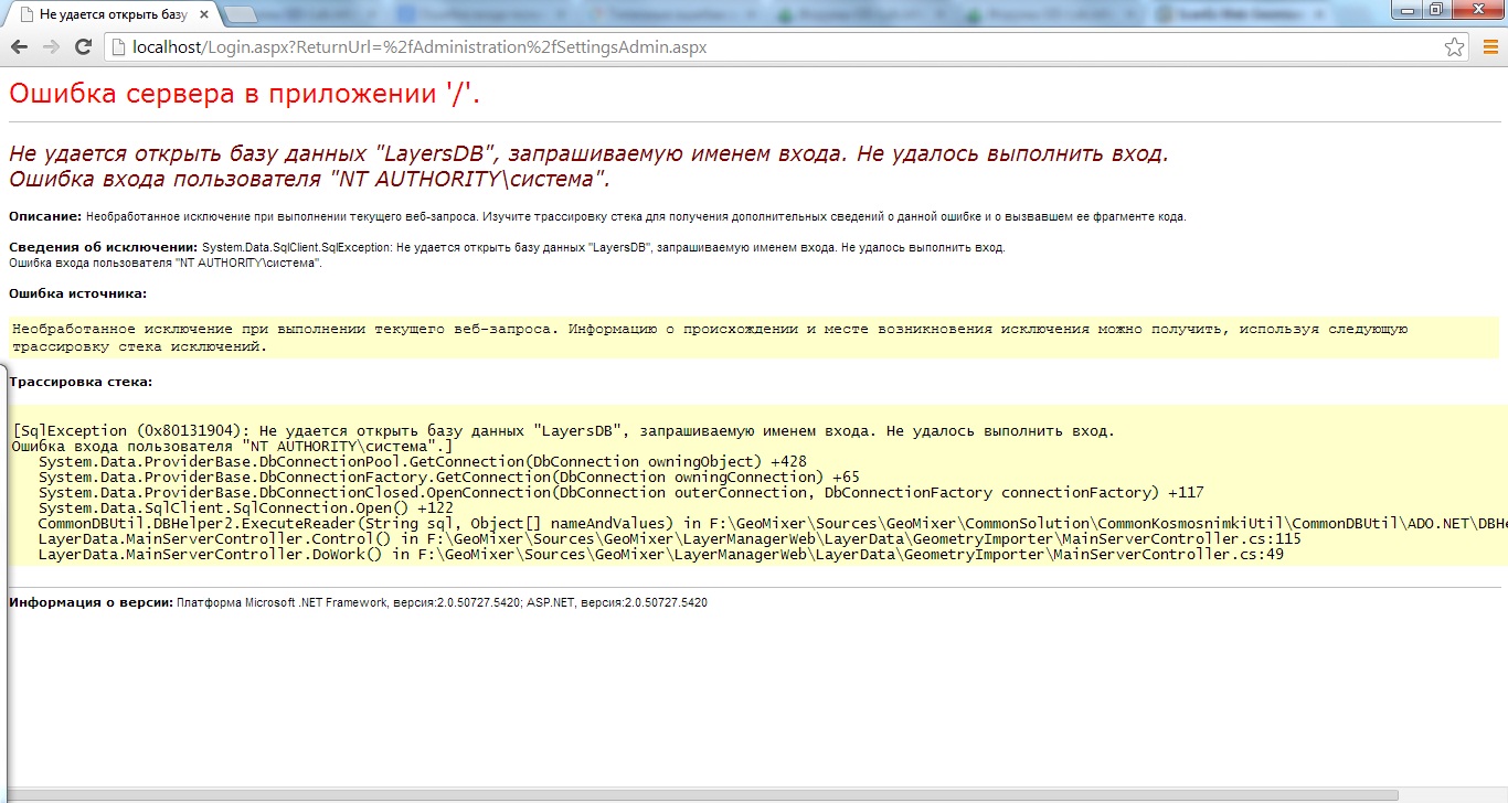

Зайдите на localhost/Administration/SettingsAdmin.aspx
Введите логин-пароль и пришлите ошибку которую напишет. Это страница администрирования, на первой странице ошибки не выводятся.

mamont80 писал(а):Зайдите на localhost/Administration/SettingsAdmin.aspx
в общем:

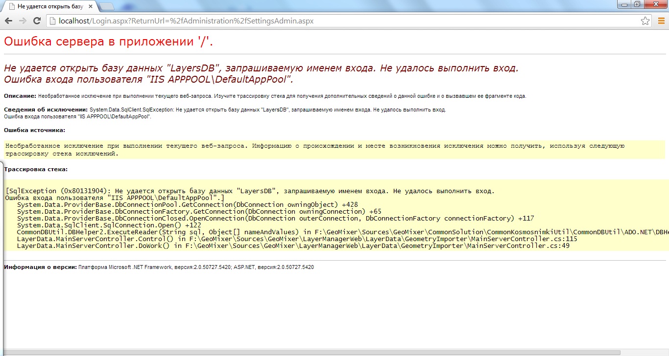

Re: Установка geomixer
Сообщение shock01 » 21 фев 2014, 20:19
с той проблемой разобрался, теперь следующая:
