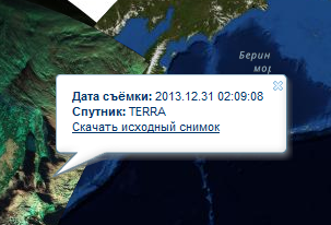

Можете воспользоваться Geomixer. В частности использовать для каталогизации снимков мультивременные слои.
Примеры решений:
На основе Geomixer создан сервис поиска и заказа съемки Search.Kosmosnimki.Ru.
На Fires.Kosmosnimki.Ru реализован сервис скачивания оперативной съемки Modis ( см. приложение).
Скорее всего Вам такие кастомизированные решения не понадобятся, достаточно будет стандартных возможностей GeoMixer.
