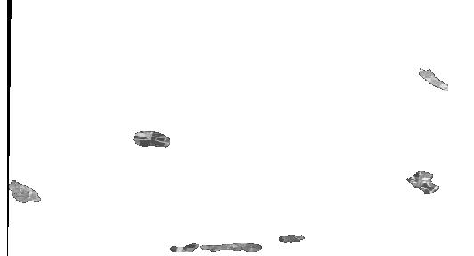

Посмотрел. Большую часть растра занимает значение "0", поэтому в свойствах слоя на вкладке "Прозрачность" имеет смысл выставить "0 0 100":

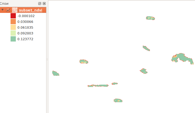

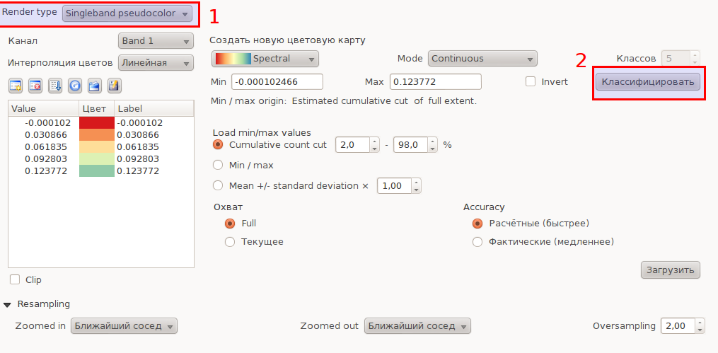

Чтобы увидеть хоть какие-то цвета, можно сделать, как на скриншоте снизу (шаги 1 и 2):
Или можете сочинить свои цвета.
Результат:

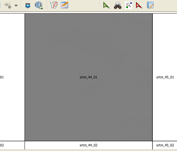

Теперь у меня похожая проблема, прямо наваждение какое-то. (Версия NextGis QGis 2.6.1. Brighton bld. 25) В старых версиях решал - теперь не получается(пробовал Landsat и SRTM). Вот как выглядит SRTM:
