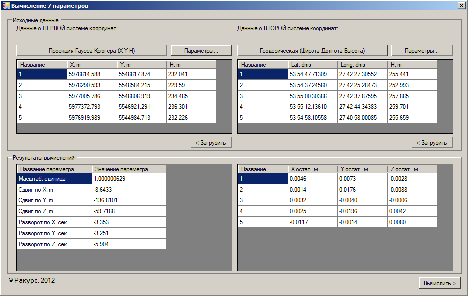

Вычисление 7 параметров
Подготовим два файла.
В первом файле с координатами в СК-42 к значениям координат Y добавим по 5000000 (пятая зона):
1,5976614.588,5546617.874,232.041
2,5976290.593,5546584.215,229.59
3,5977005.786,5546806.919,234.465
4,5977372.793,5546921.291,236.301
5,5976919.989,5544984.713,232.226
Второй файл содержит координаты в WGS 84:
1,53 54 47.71309,27 42 27.30552,255.441
2,53 54 37.24560,27 42 25.28473,252.993
3,53 55 00.30386,27 42 37.87595,257.865
4,53 55 12.13610,27 42 44.34383,259.701
5,53 54 58.10558,27 40 58.00085,255.659
Запустим программу ComputeSevenParams. Нажимая каждую из четырёх кнопок в верхнем ряду, укажем для первой и второй координатных систем тип данных и эллипсоид. Для первой выберем, конечно, эллипсоид Красовского.
Загрузим данные в соответствующие окошечки. Нажмём кнопку [Вычислить].
Вычислить 7 параметров
Соберём строку параметров датума:
+towgs84=-8.6433,-136.8101,-59.7188,3.353,3.251,5.904,0.629
Здесь компоненты разворота меняют знак, а масштаб вычисляется по вышеприведённой формуле.

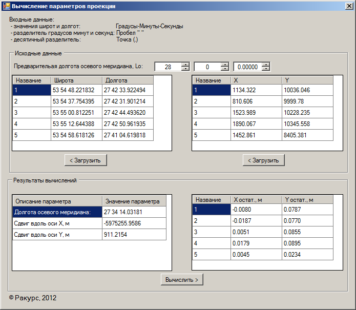

Вычисление параметров проекции
Придётся пересчитать координаты из пятой зоны СК-42 в широту/долготу СК-42:
1,53 54 48.221832,27 42 33.922494
2,53 54 37.754395,27 42 31.901214
3,53 55 00.812251,27 42 44.493620
4,53 55 12.644388,27 42 50.961935
5,53 54 58.618126,27 41 04.619818
Из файла координат МСК удалим высоты:
1,1134.322,10036.046
2,810.606,9999.78
3,1523.989,10228.235
4,1890.067,10345.558
5,1452.861,8405.381
Запустим программу ComputeDatumParams. Загрузим данные, вычислим параметры:
Вычислить параметры проекции
Сформируем окончательный набор параметров:
+proj=tmerc +lat_0=0 +lon_0=27.5705643917 +k_0=1 +x_0=911.2154 +y_0=-5975255.9586 +towgs84=-8.6433,-136.8101,-59.7188,3.353,3.251,5.904,0.629 +ellps=krass +no_defs
Здесь «недостающие» параметры +lat_0=0 и +k_0=1 принимаются программой ComputeDatumParams в качестве постоянных.
Удачи!
