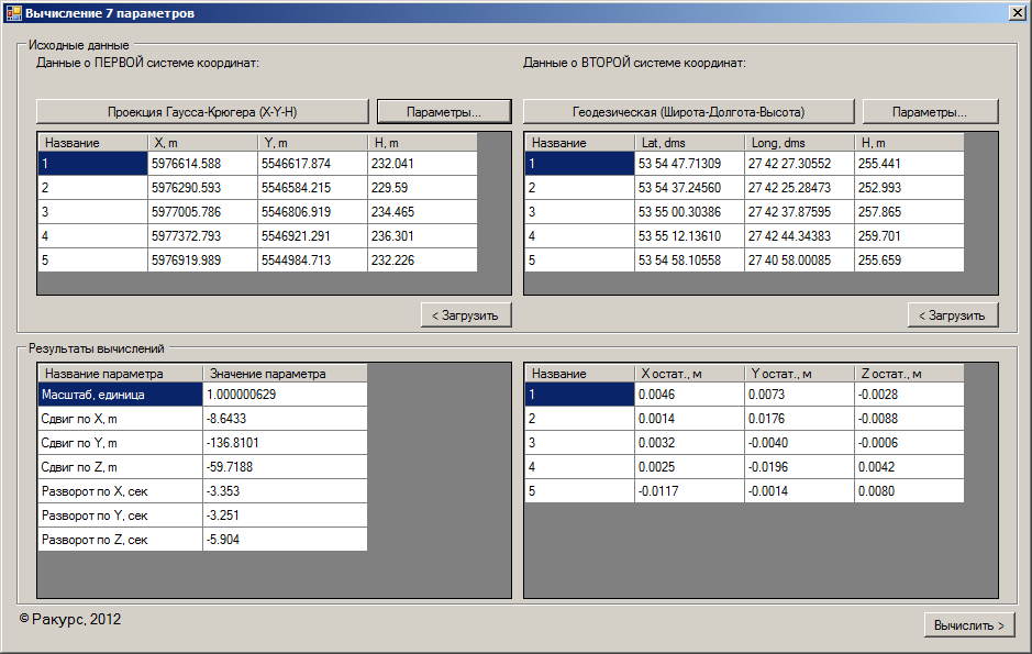

У меня также возник вопрос с написанием МСК в формате proj. Как мне корректно написать в proj 7 параметров перехода, посчитанных в Pinnacle? Допустим, нужно перейти из WGS84 в СК-42,
DX: -9.160106617 m
DY: -136.8964304 m
DZ: -60.6945809 m
RX: -3.359180803 "
RY: -3.248368344 "
RZ: -5.900805023 "
Scale: 0.7990658317 ppm.

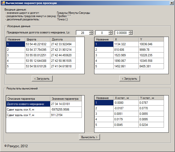

При такой форме записи все абсолютно не в ту степь улетает. О координатах начальной точки проекции я помню.
