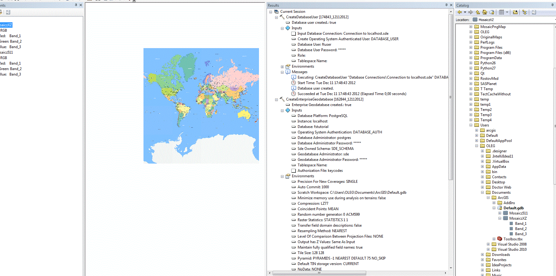

э... я создал нового пользователя и уже от его логина подключился к базе данных, но она(база) не отображается в каталоге(Catalog), т.е. надо самому добраться до расположения базы и перетащить таблицы на карту, чтобы появились слои.
Кроме того - я подключился к Default.gdb. Мне же надо подключиться сразу к 4 - 16 базам данных(для теста), которые уже были созданы заранее. Можно ли скопировать в эту базу таблицы из других баз или еще лучше - удалить эту базу и добавить 4-16 других баз?
Мне также не понятно: могу ли я уже на этом шаге создавать feature class в этой базе данных(Default.gdb) Ведь насколько я понимаю и Вы сказали, в этой базе данных имеет смысл хранить только редактируемые с клиента слои, а саму неизменяемую карту хранить на другом сервисе.
- Все прошло успешно, но база Default.gdb
- РезультатПодключения.GIF (171.68 КБ) 8620 просмотров

Re: Формирование карты(ArcSDE) в старых версиях ArcGis
никуда вы не подключились... база default - это стандартная база, установленная в директории пользователя для хранения временных результатов геообработки. вы просто открыли ее содержимое в каталоге. но только вот эта база вам не нужна.
по крайней мере именно это я сейчас вижу на скриншоте.
из вашего скриншота не понятно создали вы базу или нет. Закройте все ветки дерева в Каталоге и откройте пункт Database Connections.
когда вы правильно создадите подключение к базе у вас в этом пункте появится "ярлык" к базе данных, в который можно вставлять/импортировать наборы данных стандартными средствами.
и да, давно хотел напомнить что выкачивание тайлов Яндекса - верный путь в Сибирь по 146 ст УК РФ, хотя и не мне вас судить)

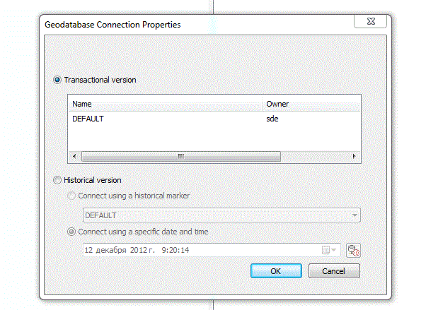

Видимо, это подсоединение к Default.gdb произошло успешно.
Можно ли сюда подключить соединение к остальным 16 базам?
- Свойства соединения
- Connection.GIF (59.72 КБ) 8601 просмотр
только не путайте версию Default (это название версии по умолчанию в базе в серверной СУБД) и базу Default.gdbnovice писал(а):Видимо, это подсоединение к Default.gdb произошло успешно.
если подключение прошло - теперь вы можете работать с базой Postgres как с обычной базой данных + появятся плюшки многопользовательской работы.
нет. если баз 16ть - подключений тоже должно быть 16ть. подумайте о консолидации наборов данныхМожно ли сюда подключить соединение к остальным 16 базам?

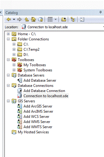

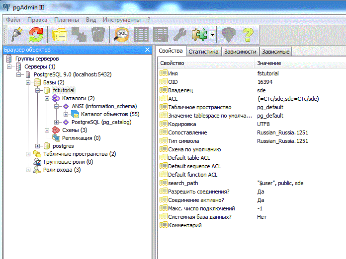

В постгресе я эту базу данных вижу (fstutorial), в карте нет. Мне не очень понятно, где мне надо будет вставлять векторные слои в карту, как пользователю: в ArcMap?
- ConnectionCatalog.GIF (24.6 КБ) 8597 просмотров
- Postgres.GIF (54.84 КБ) 8597 просмотров

что мешает делать это пачкой?novice писал(а):Я похоже неверно выразился. Мне бы хотелось узнать, можно ли в эту базу скопировать содержимое, например, 2 баз геоданных средствами ArcGis, а не импортировать таблицы по одной.
два раза на подключение нажимали, чтоб красный крест пропал?
