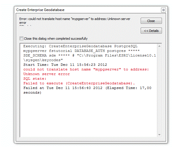

novice
- Сообщения: 527
- Репутация: 15
- Ваше звание: developer
Re: Формирование карты(ArcSDE) в старых версиях ArcGis
Обе версии ставлю, сейчас ошибка изменилась
Подскажите, пожалуйста, как исправить
- ErrorPgserver.GIF (47.64 КБ) 9238 просмотров
- novia
- Сообщения: 2261
- Репутация: 489
- Откуда: Тель-Авив
зачем вам две версии СУБД? выберите одну и ей пользуйтесь.novice писал(а):Обе версии ставлю, сейчас ошибка изменилась
клиентские модули ставьте в соответствии с ПО, которое будет работать с той СУБД.
у вас правда имя компьютера mypgserver? может быть это localhost или <другое имя компьютера>?
novice
- Сообщения: 527
- Репутация: 15
не заметил, спасибо
