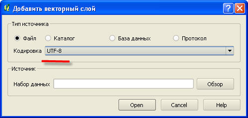

Я про Ваши картматериалы. Если есть возможность - выложите кусок Вашей карты(с вопросами в артибутике).Попробую открыть.

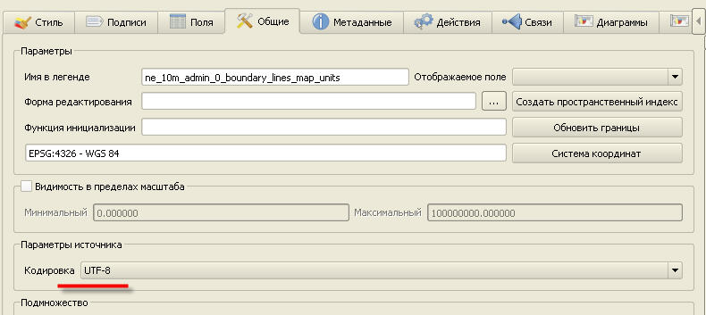

А кодировку поменять можно так:

Именно там я и меняю, а она не меняется))

Попробуйте закрыть файл , а при открытии выбрать другую кодировку.

В версии 1.8 ВСЕГДА будет ставится utf-8 из за ошибки в GDAL. Для обхода этой ошибки необходимо либо взять исправленный вариант NextGIS либо версию по-новее (1.9 - но это версия для тестирования).
