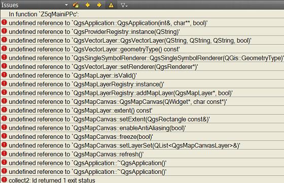

Приветствую, товарищи.
У меня задача идентична названию темы, только на С++.
Статья дала общее представление о том, как должен выглядеть процесс. В обсуждении нашел эту ссылку с примерами, но, к сожалению, собрать их не получается.
Для сборки использую QT 4.7.3 с QT Creator'ом 2.4.1.
Подключаю в .pro файле qgis_core.lib и qgis_gui.lib от QGIS 1.0.2 Kore, также даю ссылку на папку со всеми .h (пример писАлся для версии 1.0.0). Также прописал DEFINES += CORE_EXPORT= и GUI_EXPORT=, иначе ругается, что не понимет этих слов. Не уверен, что это правильный путь, но иначе продвинуться не смог.
Итак, при билде линкер выдает 18 undefined referenc'ов:
И чем я только его не пробовал...
Прикладываю "HelloWorld473.rar" - сам проект, и "plus.rar" - подключаемые .h и .lib
Подскажите, пожалуйста, что я упустил из виду? Может, я подключаю не [то/туда/так]?

Проблему решил.
ОказаЛОСЬ, QGIS'овы либы заточены под MSVS, а мой Qt был предварительно собран в MinGW. Когда я все эти пакости ставил на комп, я еще не знал, что это важно. Что ж, теперь понятно, поэтму Qt и не мог слинковать екзеху.
Выход: Поставил Qt MSVS2010 AddIn, скачал Qt, собраный студией, ткнул студии пальцем на Qt'шные либы, и теперь пишу проект в студии. Собирается и работает вся система на "ура".
