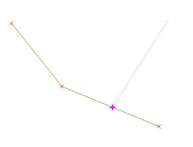

Сообщения: 3321
Ваше звание: Вредитель полей
Re: Как проверить "прилипание"
Сообщение ericsson » 26 авг 2013, 14:22
Судя по скриншоту, он не красный, а цвета magenta или "фуксия". Красные кресты - в узлах.
