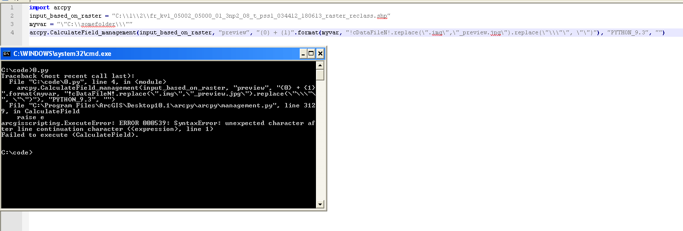

doujin, ваш вариант выдает ошибку:

Syllion писал(а):doujin, ваш вариант выдает ошибку
Писал о том, что бы не запутались в бекслешах, и сам запутался. Исправил код в своем предыдущем сообщении. Там в строке myvar не хватало несколько этих бекслешей.
