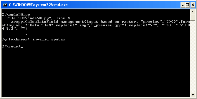

Ругается на ошибку...
На всякий случай вот полная версия кода:
import arcpy
input_based_on_raster = "C:\\1\\2\\fr_kv1_05002_05000_01_3np2_08_t_pss1_034412_180613_raster_reclass.shp"
myvar = "C:\\somefolder\\"
arcpy.CalculateField_management(input_based_on_raster, "preview","{}{}".format(myvar, !cDataFileN!.replace(".img","_preview.jpg").replace("\"", "")), "PYTHON_9.3", "")
