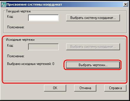

Можно назначить сразу целому множеству уже существующих файлов dwg нужную СК.
Есть ли способ создать другие dwg-файлы с другой СК из имеющегося множества dwg-файлов?
можно
Нужно только всё в "3_трансформация_координат_из_dwg_в_dwg" записать как скрипт...
3_трансформация_координат_из_dwg_в_dwg.pdf
трансформация
(166.04 КБ) 1121 скачивание
