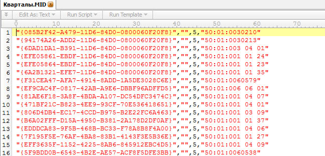

Что касается mid файла и экселя. В экселе можно только просматривать файлы mid. Можно и изменять их конечно, но сохранить их в нужном формате обратно не получится (с соблюдением кавычек основная проблема. Разделитель в случае чего можно объявить и свой собственный в переменной Delimiter в файле mif). Для удобства чтения можно раскидать текст по столбцам через соответствующий инструмента экселя. В этом случае каждое значение будет отображаться в своей ячейке, но толку от этого нет, так как сохранить в корректном формате после всего всё равно не получится.
Так что без возможности сохранить в нужном нам формате и с соблюдением кавычек и разделителей, эксель выступает не более чем обычный текстовый редактор, коим я и рекомендую пользоваться (за ислючением блокнота). Как минимум, можно отследить моменты, когда заканчивается семантическое наполнение одного объекта и начинается наполнение второго объекта при импорте. Как пример
Знак переноса строки и возврата каретки объявляет MI, что семантика для объекта закончилась и пара переходить к следующему объекту (следующей строке).
