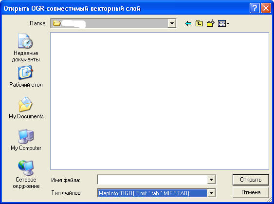

Petruxin
- Сообщения: 1695
- Репутация: 133
- Ваше звание: Завсегдатай
- Откуда: Череповец
Re: Импортирование в мапинфо mid/mif в tab
Так попробуйте
(сам не могу нет файла). Поля возможно убрать с помощью модуля Table Manager , да и встроенной работой с таблицей атрибутов тоже.
- mid.jpg (40.24 КБ) 26685 просмотров

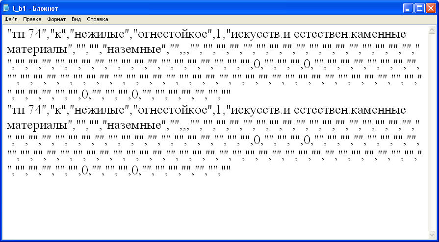

Petruxin
- Сообщения: 1695
- Репутация: 133
- Откуда: Череповец
1. В MI не открылось.
2. В NextQGIS открылось в кодировке Win 1251. Названия полей на КИРИЛИЦЕ(NextQGIS открыл отлично). Не знаю как MI относится к кирилице в названии полей.
3. TableManager - поля удаляет.
4. Так это выглядит в блокноте:
- note.jpg (90.21 КБ) 26546 просмотров

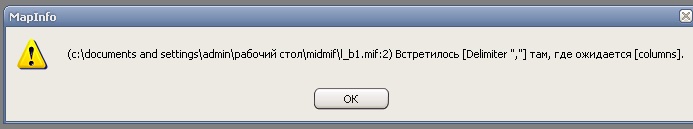

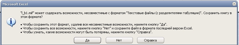

cyGROB
- Сообщения: 8
- Зарегистрирован: 18 апр 2013, 17:40
Slinger
Ты "выпилил" эти поля с помощью exel? Проделываю аналогичную работу с тем же самым файлом, один в один с твоим(фиксенный импортируется, все хорошо) но мапинфо выдает ошибку.
И в каком формате в Exel сохранил изменения?
- Безымянный1.jpg (43.88 КБ) 26477 просмотров
- ошибкаМИ.jpg (21.82 КБ) 26477 просмотров
