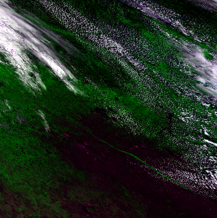

Я сделал всё как по руководству, что посоветовал Максим Дубинин , но вот картинка получилась не совсем хорошей, т.е. http://scienceview.ru/temp/test.jpg
Как-нибудь это можно побороть? Я вроде пытался править и настраивать показ, всё равно примерно так же с минимальными изменениями.
Мы также устанавливали каналы, т.е. какой канал какого цвета, там тогда картинка немного другая, но в целом так же.
Заранее спасибо за помощь.

версия QGIS? выложите еще раз композит посмотреть.

Версия 1.8.0 композит это что?(не ругайтесь) если начальные файлы, то всё всё так же по темже ссылкам.

Сообщение Александр Мурый » 06 мар 2013, 14:27
Rumato писал(а):Версия 1.8.0 композит это что?(не ругайтесь) если начальные файлы, то всё всё так же по темже ссылкам.
Композит — это в данном контексте многоканальное изображение.
Попробуйте в свойствах растра на вкладке "Стиль" изменить "Улучшение контраста" на "Stretch to MinMax". Картинка, приведённая раньше, получается, если стоит "No enhancement".
Вот пример комбинации каналов 1-2-3:
