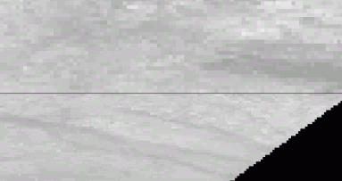

Если территория исследования захватывает несколько фрагментов, то перед перепроектированием рекомендуется их объединить в мозаику, но не наоборот. Это следует делать исходя из следующих соображений:
1. MRT не может сшивать в мозаику файлы в формате TIF
2. Если сначала сделать resample каждому фрагменту, а потом сшить их в мозаику в другом ПО, то есть большая вероятность получить "щели" шириной в 1 пиксел на стыках фрагментов.
