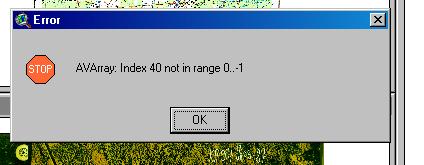

Re: Географическая привязка растровых данных в ImageWarp
Сообщение Geobotanic » 15 дек 2009, 05:08
Здравствуйте!
До переустановки (арквью и spatal analist) ImageWarp работал исправно. После переустановки стал выдавать вот это:
Если кто сталкивался - подскажите, что делать?
