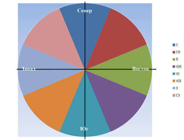

приведу примеры скрипта до замечаний и после, чтобы понятнее было. Хотя код не важен, важны значения, которые в него надо подставить. Программистов прошу сильно не ругать, я этому нигде кроме школы и справочников не учился, но надо же ведь делать, однако.
До:
После:
Соответственно иллюстрация идеи первого варианта:
До:

- Image 1.png (48.54 КБ) 8060 просмотров

как знакомо, в "каждой норке суслик - агроном", и это не объяснимо и не доказуемо..., пока не поменяют индивидуума, а у того свои "тараканы в голове", а так если судить по географии и по геодезии - у Вас на круговой диаграмме правильно...
