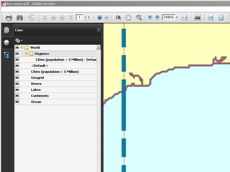

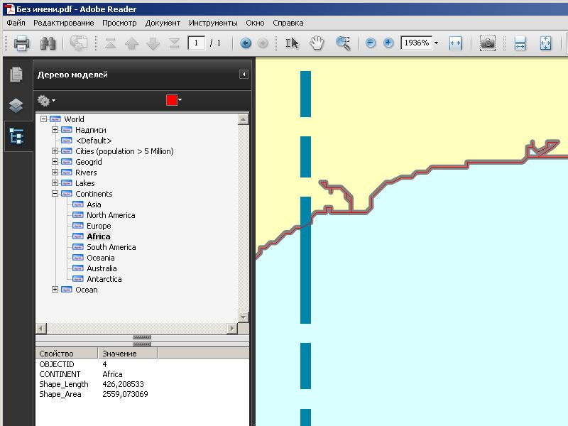

В proview отключать/включать слои видимо нельзя. п.2 и 3 работают в pdf если вы его правильно создаете (GeoPDF). Во всяком случае pdf который создает ArcGIS позволяет вкл/откл слои и идентифицировать объекты.
- geopdf2.jpg (61.07 КБ) 12329 просмотров
- geopdf1.jpg (49.54 КБ) 12329 просмотров
