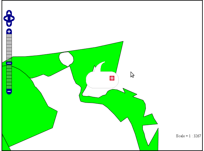

При щелчке на объект показывает пустое всплывающее окошко.
В ошибках:
Ошибка: элемент не найден
Источник: http://127.0.0.1/exapmle3.html
Строка: 1
Смотреть опять в сторону html?

От сервера ответ приходит? Вот попытался воспроизвести ваш проект, только с другим WMS.
Pavel
Сообщения: 171
Зарегистрирован: 15 июл 2009, 07:45
Репутация: 7
Re: OpenLayers WMSGetFeatureInfo пример
Сообщение Pavel » 30 сен 2011, 09:02
Ответы приходят, окошки выскакивают. Но в них пусто.
(см.вложение)
Я начинаю подозревать, что проблемы в самом слое. С атрибутикой.
