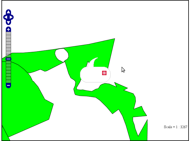

Pavel » 30 сен 2011, 09:02
Ответы приходят, окошки выскакивают. Но в них пусто.
(см.вложение)
Я начинаю подозревать, что проблемы в самом слое. С атрибутикой.
Сейчас посмотрел исходный код (и ваш и мой) и возникли два вопроса. Если ошибаюсь, то поправьте меня:
1.
text += e.features[i].attributes.address+ ' "'
Я так понимаю здесь address - это колонка в таблице атрибутов?
2.
Что за значение такое /^car/?
- Снимок.png (25.98 КБ) 15211 просмотров

Denis Rykov » 30 сен 2011, 09:24
1. Да
2. А это я у вас взял (по сути можно без этого, но я подумал, что вы специально такое условие накрутили) - это регулярка, только у вас var reg = /^reg\./, а у меня var reg = /^car/. В условии if (reg.test(e.features.fid)) матчатся только те фичи, fid которых соответствует регулярке, то есть в моём случае -начинающиеся с "car". Я в консоль вывожу объект ответа, так что можете изучить - что приходит у меня и посмотреть, что приходит у вас. С фаербагом дружите?
