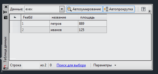

я так понимаю что надо экспортировать в dwg., вот только мне нужно добавить в таблицу которая на скрине
когда я ввожу команду _adedefdata выскакивает таблица объектных данных пустая....

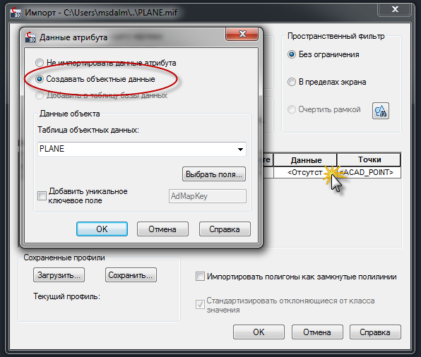

Я думала, что Вы знаете.. извиняюсь
Сначалла импорт Команда: _mapimport
а, потом уже редактирование таблицы Команда: _adedefdata
Если при импорте не забудете включить данные, то таблица будет

Спасибо!, вот только после импорта SHP и когда ввел _adedefdata таблица там есть, добавляю пару колонок, а
вот таблицу данных не удается вызвать
даже если я и экспортирую с данного слоя в SHP а потом подключаю как добавить данные то таблица остается не измененной.

Проверяю в свойствах - все нормально показывает., но проблема вся в том что когда я экспортирую исправленную таблицу пусть хоть в SQLite а потом добавляю через "Данные" то таблица остается не обновленной как на первом скрине.

Вот http://www.datafilehost.com/download-e917b600.html файлик для примера если можно посмотрите,
там через свойства показывает данные., а когда я экспортирую в SQLite а потом добавляю на новый файл то в свойствах уже нету тех данных.
