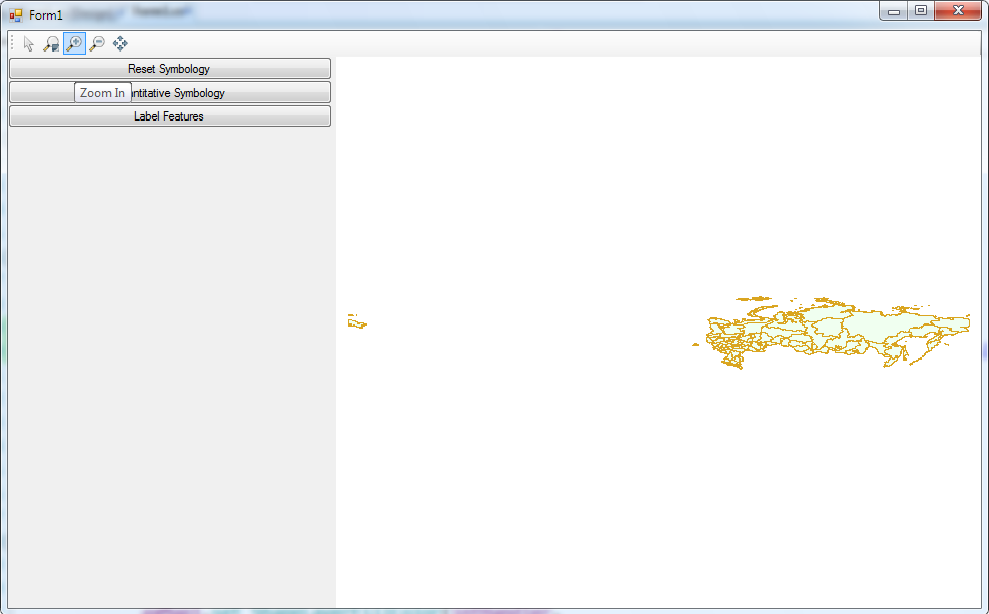

Добрый день.
У меня такой вопрос: требуется программно создать карту России с субъектами. Взял готовый shapefile с этого сайта. Загрузил слой с area. Карта отрисовалась. ВСЕ чудно, но маленькая восточная часть страны оказалась где-то слева на карте. Я так понимаю, это связано с тем, что информация для России в этом файле склеена из ряда частей карты мира. Можно как-то поправить этот момент (хотелось бы видеть целостную территорию страны)?
Спасибо.
Спасибо.

Re: shapefile для России
Нужно использовать другую проекцию, например, см. http://gis-lab.info/qa/gis-lab-projections.html
Спасибо. А не могли бы Вы поподробнее описать процесс? Я не очень понял суть этих проекций.Bishop писал(а):Нужно использовать другую проекцию, например, см. http://gis-lab.info/qa/gis-lab-projections.html
Данные беру отсюда. Файл Границы субъектов России
- SS_Rebelious
- Сообщения: 1304
- Репутация: 99
- Ваше звание: GIS pro-fan
sever
- Сообщения: 8
- Зарегистрирован: 21 май 2010, 11:13
Спасибо за совет. То, что надо.SS_Rebelious писал(а):Лучше берите данные отсюда - они точнее.
Вот границы субъектов в подходяшей проекции
А если я сверху еще одним слоем положу населенные пункты, то они корректно отобразятся?
- SS_Rebelious
- Сообщения: 1304
- Репутация: 99
Если в той ГИС, которой вы пользуетесь включить перепроецирование на лету, то да.sever писал(а):А если я сверху еще одним слоем положу населенные пункты, то они корректно отобразятся?
