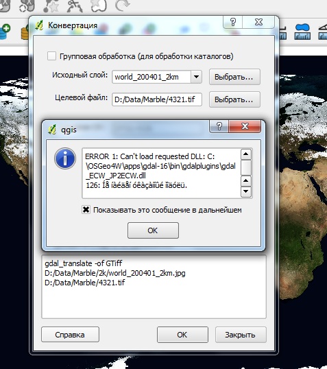

Добрый день,
у меня вылетает вот такая ошибка при попытке конвертирования файла из jpeg в tiff. Сама dll по адресу в соощении присутствует.
GDALTools 1.1.9, QGIS 1.5.0-Trunk, r13472M, Win7 x64

Чтобы этой ошибки не было, необходимы еще и другие либы из ecw_jpeg_2000_sdk_3_3 (об этом написано, например, здесь).

У меня в чистой установке конвертация JPG->TIF без проблем и ошибок, без лишних действий.
Saimon, установите все вчистую, не включая лишних пакетов.

Вероятно, поставлены пакеты gdal16-ecw, gdal16-mrsid. А они требуют наличия вышеупомянутых библиотек.

переустановил все по новой, включил пакеты как указано в статье на сайте, удалил gdal_GRASS.dll и все заработало)))
Voltron писал(а):Вероятно, поставлены пакеты gdal16-ecw, gdal16-mrsid. А они требуют наличия вышеупомянутых библиотек.
если у меня стоят программы ERDAS ситуацию не спасает??? сейчас скачать ECW SDK 3.3 скачать нет возможности, ссылку на скачивание убрали с сайта ERDAS.

Наличие ERDAS спасает, в его составе нужные файлы есть
