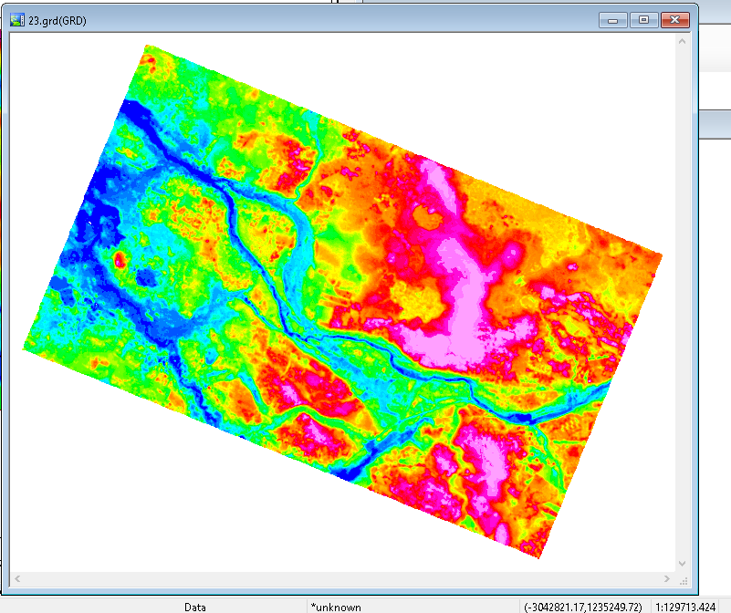

Да, только в этом (передать заказчику цифровые базы данных и цифровые матрицы - мы же должны привести координаты в их СК). Заниматься конвертированием я крайне не хочу.
Oаsis принимает другие варианты с описанием СК, но именно эту проекцию не распознает.

Oasis montaj открывает корректно (без всяких преобразований формата), но проекцию не определяет (unknown). Цифры координат верные.tikhpetr писал(а): ↑08 авг 2026, 00:06Давайте сделаем по-другому. Сможет ли Oasis корректно открыть файл:
https://yadi.sk/d/gsnSWhqY8Ev5Vw
Спойлер
А вот Surfer и открывает правильно, и проекцию определяет без проблем.
Ну и дела...
Ну и дела...

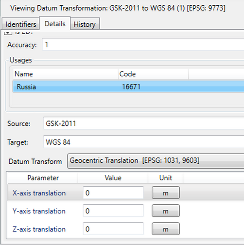

Что-то я опять не понимаю. Во-первых, параметры нужны из "указанной"(GSK 2011) в WGS. Они нулевые. В GM по крайней мере. Во-вторых, как Вы собираетесь перепроецировать, если Oasis не понимает другие?
