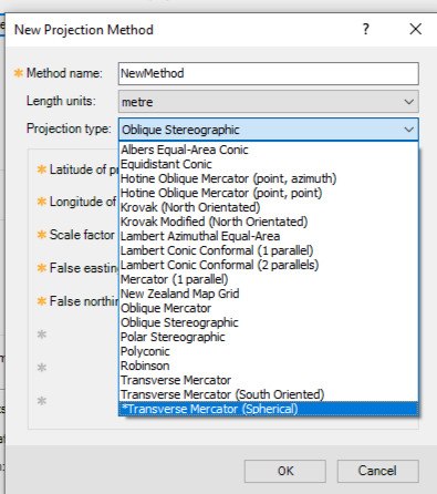

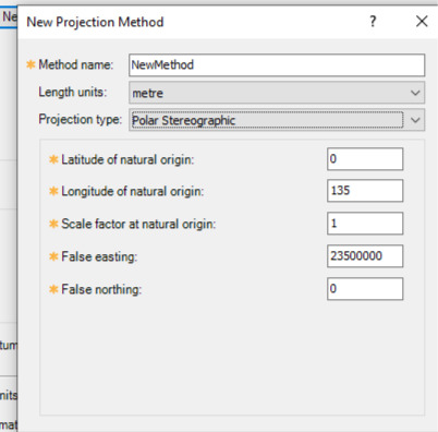

Задача: сделать такую же в Oasis montaj (GEOSOFT). В версии до 9-й включительно в списке доступных проекций отсутствует полярная стереографическая к северному полюсу. В Полярной стереографической - нет возможности указать стандартную параллель в 74 градуса, если указать 90 - результат получается близким, но неточным.

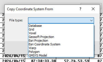

Oаsis принимает другие варианты с описанием СК, но именно эту проекцию не распознает.
